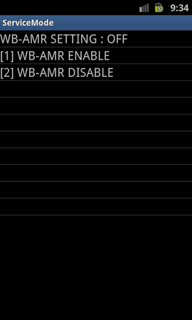

Habe das Galaxy S2 mit der CheckRom Revolution und kann im Servicemenü das AMR-WB aktivieren. Werde das heute Abend mal bei meiner Freundin auch machen und testen, ob es eine Verbesserung gibt.
Leider wohne ich innerhalb der Stadt in einem Edge Loch. Um mich herum überall die Abdeckung 3G Aufwärts. Aber danke für den Hinweis. Wenn ich es getestet habe, dann melde ich mich noch einmal,
yep!

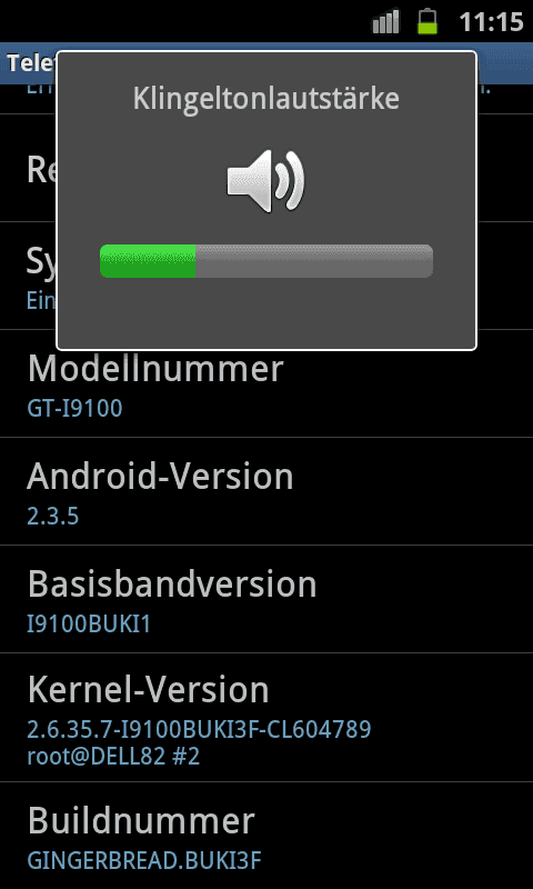

Bei mir kommt
"CAUTION!!
Menu being blocked"
Hab ein sgs2 von t-mobile (D)
Unter 5 (Audio) CAUTION!!
Menu being blocked
7 (AMR-WB) nicht vorhanden!! :(

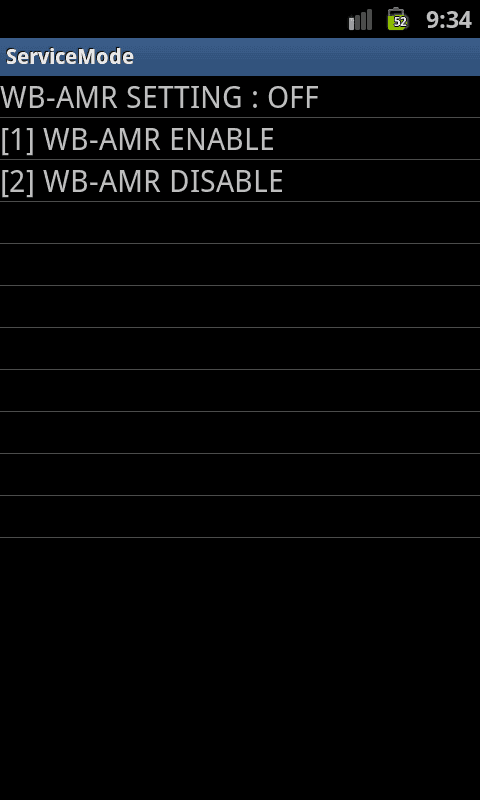

Bei mir hats nun trotz der caution-Meldung geklappt.
5 für Audio. Dann kommt Meldung "menu being blocked" dann Menütaste, "Key Input" dann die 7. So kam ich zum amr wb punkt :)
