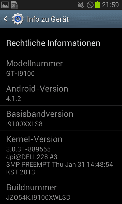

Moin alle zusammen ich habe schon etliche Beiträge zum Thema rooten gelesen aber ich habe echt den Durchblick verloren, da es mehrere verschiedene Roms Kernels etc. gibt.:confused2::confused2::confused2::confused2::confused2:
Wer kann mir das ganze erklären sodass ich das möglicherweise hinbekomme.
Der Grund warum ich rooten flashen will ist der, dass mein S2 ständig abstürzt bei jeder geringen Beanspruchung das Gerät abstürzt.
Ggf. könnte man mir auch erklären wie der Fullwipe von statten geht.

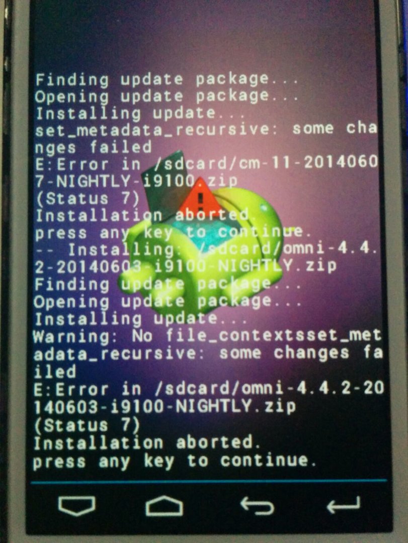

habe jetzt die Recovery geflasht allerdings eine zip aber hatte den selben namen wie auf deiner verlinkte seite.. hab die genommen da ich ja über die recovery flashen wollte..
Allerdings bekomme ich jetzt immer eine fehlermeldung, werde gleich mal ein bild dazu posten :sad:

Du musst erst das neue Recovery starten. Flashe die. zip und reboote wieder in das Recovery. Danach kannst du Omni bzw. CM installieren.
Reaktionen: Vaultbeatz
hat funktioniert, Vielen Dank ! :)
