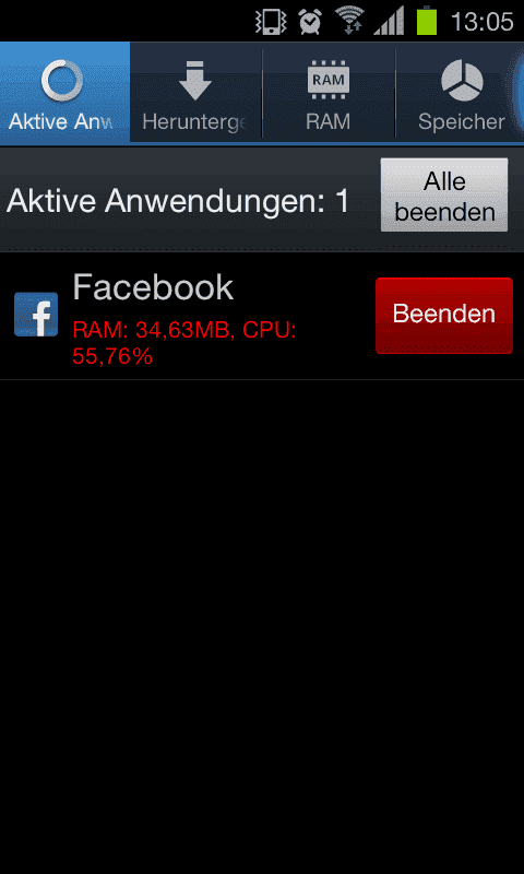

ich habs gleiche problem mit der facebook app
ich hab grad die daten alles gelöscht und auch neu installiert und trotzdem dann eine so hohe cpu auslastung (ist aber nurn schnappschuss, sonst so um die 25%)
