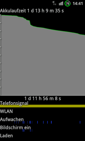

Sorry falsches Bild (ich weiss nicht wie ich das Bild oben löschen kann)

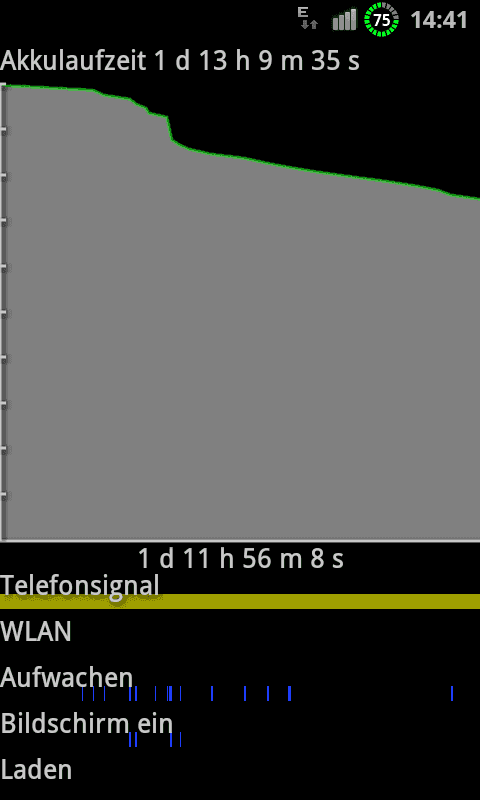

Beschränkung habe ich nur für Größe der Mail auf 5kb, da ich immer wieder Mails mit großen Anhängen bekomme, die ich nur auf dem PC Öffnen möchte.
Zeitbeschränkung habe ich keine, ich habe alle Mails und Kalendereinträge aus dem Handy.

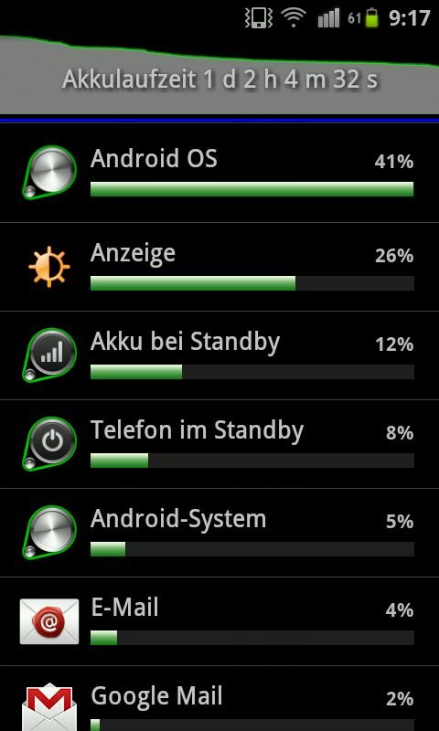

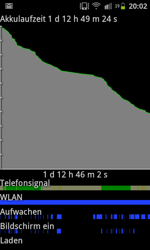

Also bis jetzt bin ich sehr zufrieden. Alles wieder im grünen Bereich, trotz Größenbegrenzung bei den e-mails.
Der Akku hält wieder gut durch, allerdings habe ich das Handy jetzt auch nicht viel benutzt. Vorher war der Balken unter "Aufwachen" fast durchgängig blau, auch bei Nichtbenutzung.
Nun bin ich gespannt, wann das Dingens wieder anfängt zu spinnen. Dann gebe ich Bescheid und werde mal ein Log posten, vielleicht finden wir ja dann den Übeltäter.
Gruß vom Grauen
