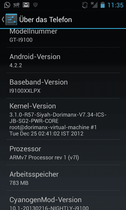

ich bin neu hier, aber das seht ihr ja denke ich.
Ich habe ein Problem mit meinem wunderbaren S2 und dem tollen OS CM10.1.
Ich hatte bis vor kurzem CM in der Version 10 installiert und ich war begeistert. Nun hatte ich von der neueren Version 10.1 gehört und habe auch gleich das Update gemacht. Zu meiner Überraschung lief dieses "geupdatete" OS grauenhaft bzw. garnicht. Das Telefon hat vergessen das es ein Telefon war. Irgendein Problem mit der IMEI. Ich denke ihr wisst da besser bescheid als ich .
Zum Glück hatte ich noch ein älteres Backup.
Im Moment habe ich eine Nightly Version der neueren CM 10.1 Version installiert und es läuft, allerdings nur so lala. Da ich im Inet gelesen hatte, dass dieses Problem erst ab den Nightlys vom 17.01 auftauchten habe ich die vom 16. installiert und es läuft, aber wie gesagt nur so lala ^^
Ich war jetzt schon Tage lang auf der Suche nach der alten 10er Version von CM allerdings wurde diese "ältere" aber funktionierende Version vom CM Team von den CM File Servern verbannt und man bekommt nur noch die Nightlys. Schade eigendlich.
Also entweder bin ich zu Doof um das so zu installieren dass es läuft oder die Technik ist gegen mich (Ich tendiere zum Ersteren)
Ich habe auch etwas davon gelesen, dass das Problem mit dem installierten Kernel zu tun hat. Man solle doch den Standart Kernel von CM benutzen und nicht den Dorimanx o. Ä..
Also, extrem lange Rede, kurzer Sinn. HIIIILFE!! Ich will wieder ein OS auf das ich auch länger als 5 min Stolz sein kann, da es momentan ständig Probleme macht
Grüße
Zorro_S2
