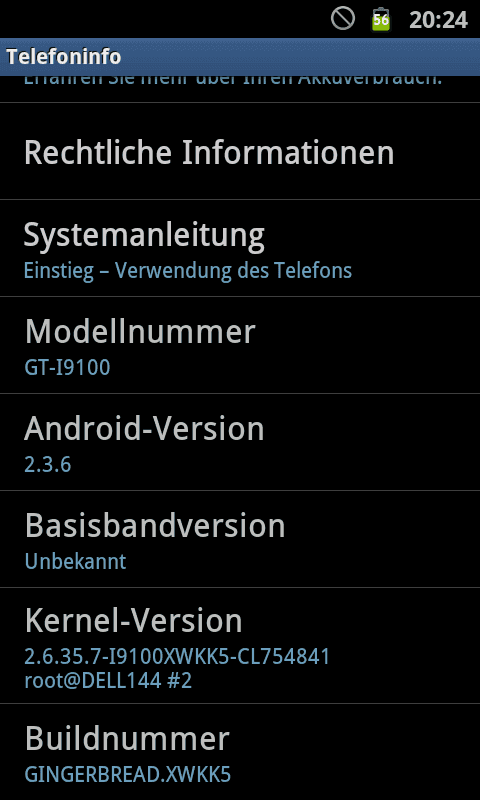

Hallo Leute habe seit heute das Problem mit meinem S2, dass kein Netz mehr vorhanden ist, anstatt des Netzbalkens oben ist nur noch ein Verbotsschild angezeigt. An der Sim-Karte lieg es nicht, diese geht in einem anderen Handy.
Ich habe mal das Standardformular ausgefüllt:
  • Posting des Ergebnisses von *#1234#
PDA: I9100XWKK5
Phone: Unkown
CSC: I9100XEUKH2
Build Info: Wed Nov 23 19:09:09 KST 2011
  • Bild/Screenshot der Telefon-Infos: siehe Anhang
  • Garantie noch vorhanden: Nein
  • Root vorhanden
  • Falls Root vorhanden, welche Methode: Flashen eines Custom-Kernels (falls ja welcher), Root über flashen in der Recovery
Tut mir leid aber das ist schon über 1 Jahr her so genau weiß ich das nicht mehr, die Anleitung dazu hatte ich von einem Video auf Youtube, ich hoffe ihr könnt mir auch so weiterhelfen. Ich weiß nur noch dass ich odin benutzt habe und nach dem Flash waren 2 Apps auf dem Handy einmal "Superuser" und einmal "Jkay Deluxe Settings" diese bleiben auch nach jedem Factory Reset auf dem Handy.
  • Seit wann tritt der Fehler auf? Welche Veränderungen wurden vorgenommen?
Der Fehler tritt seit heute auf, ich habe vor ca. 2 Wochen den USB-Konnektor ausgewechselt, wegen des Sammelproblems mit der Ladeanzeige usw. aber ich glaube eher weniger dass es davon kommt, der Umbau lief auch problemlos ab.
  • Hast du einen Fullwipe gemacht oder wie hast du vor dem Flashen dein Gerät vorbereitet?
Wie gesagt das ist schon ewig her, aber ich kann mich nicht mehr erinnern, dass ich mein Handy vor dem Flashen resetet hab.
Wäre super wenn mir jmd weiterhelfen kann, auch wenn ich leider nicht mehr alle Infos hab.
Danke gruß Marc
