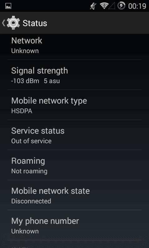

Hallo an alle,
letztes Jahr im Februar habe ich mein i9100 auf JB geflasht mit Odin und alles war toll. Friede Freude Eierkuchen. Aber dann wurden die Streifen auf dem Display immer schlimmer und ich hab das Handy zur Reparatur in den Samsung Shop gegeben (das Display wurde ausgetauscht). Diese haben mir wohl die Firmware draufgespielt. Das war August 2013, Jelly Bean.

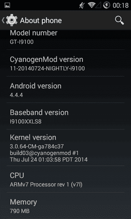

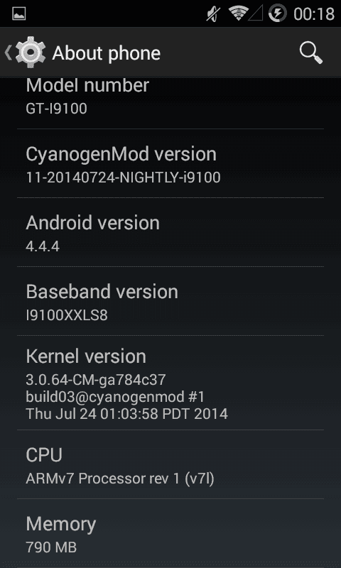

Als ich das Handy zurueck bekam hatte ich keinen Empfang mehr. Keine Sim oder irgendwas half. Ich habe im Internet gelesen dass wenn man eine hoehere Version drauf hatte, das passieren kann. Also habe ich mir jetzt das KitKat (cyanogen) drauf geflasht. IMEI kann ich aufrufen (35182xx) nur beim Netz sagt es immernoch kein netzempfang.
Koenntet ihr mir biiiiitttteee helfen?
Viele liebe Gruesse
PS ich habe ehrlich versucht selber die Sachen rauszufinden woran es liegen koennte, wobei ich mir einfach unsicher in welche richtung das problem liegen koennte :( und ich moechte es nicht noch schlimmer machen
PS 2: Bei dem Netz symbol steht -97, das habe ich irgendwie schon mal gelesen heute und dachte dass es dann vielleicht leichter auszumachen ist woran es liegt :huh:

Du hast also seit fast einem Jahr kein Empfang? Der Beschreibung nach würde ich vermuten, dass beim Wechsel des Displays ein Fehler gemacht wurde. Platine beschädigt oder Stecker nicht richtig gesteckt... Normalerweise könntest du das reklamieren, aber nach fast einem Jahr...

Probier mal ein anderes Modem.

@Steeven, ich denke das ist ein Frauenproblem, ich dachte es liegt an mir. Und weil ich da an dem Mobile rumgedocktert habe, habe ich ja eigentlich eh keine garantie mehr... also ich werde es nochmal mit dem anderen modem versuchen und wenn das nicht geht muss ich wohl die firmware draufmachen und dann nochmal zu dem laden hin und es checken lassen..

Ich nutze die CM11-ROM (Nightly) und das XXMS4-Modem.
Letztendlich ist da ein Testen notwendig, denn nicht immer passt es bei Jedem gleichermaßen gut.
