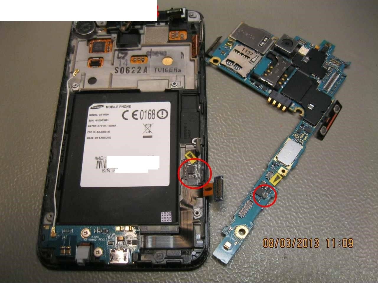

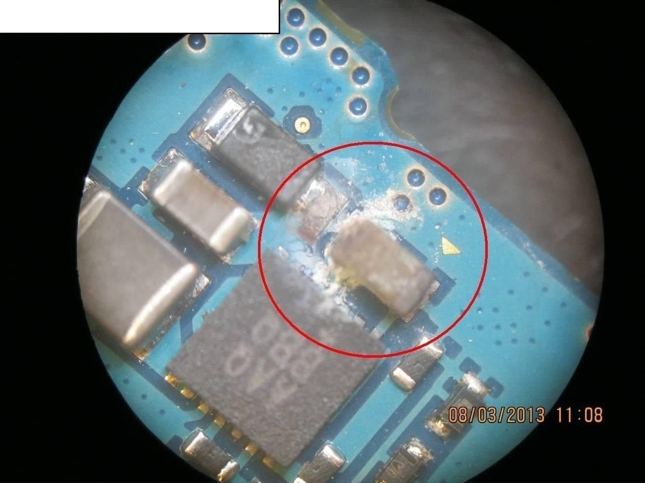

alle die die probleme haben, geht mal auf facebook auf "Samsung Deutschland" und kommentiert meinen beitrag. werdet schon erkennen welcher das ist, der laaaange ;)
diese hier...
Ein eindeutiger Flüssigkeitsschaden der nicht im Bereich der USB Buchse ist.
Falls du da gerichtlich gegen vorgehen willst, frag die Rechtsschutz vorher ob die die Kosten übernehmen.
Wobei die Stelle ungewöhnlich ist.
Woran siehst du bitte dass das ein Flüssigkeitsschaden ist?
Weil ich selber als Nokia, Siemens, SE Service Partner Handys repariert habe.
Da habe ich reichlich von sowas gesehen. Die Schäden sind ca. vier wochen alt

Das is ja noch schlimmer. Ganz ehrlich...was für einen Beweis haben die Techniker dafür, dass es ausgerechnet Wasser war? Es könnte gleich gut an billigteilen, überstrom, überspannung etc... liegen...
Bring es zu einem Gutachter
Zuminest ist an der Stelle am Gehäuse eine kleine Öffnung wo evtl Flüssigkeit eindringen kann.
Nochmal :
Es reicht wenn man bei leichtem Regen telefoniert, es fällt ein Tropfen in die Buchse und es ist perfekt. Woher nehmt ihr euch die Gewissheit, das es kein Wassereintritt gab?
@hubi
Das Foto zeigt einen Feuchtigkeitsschaden. Bei Überspannung wäre es verkokelt und schwarz.
