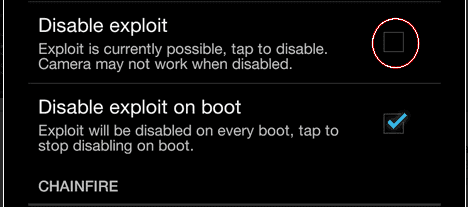

jetzt habe ich mich hier auch durchgelesen und dennoch sind bei mir einige Fragen (auch zur Kamera) noch offen. Es ist in der APK von Chainfire möglich zwei Haken zu setzen. Einmal beim Boot-Vorgang (wie im Screenshot gesetzt) und einmal wohl ständig disablen. Ich erkenne den Unterschied zwar, aber da fehlt mir jetzt das Verständnis. Wann ist was einzustellen.
Ist bei der gewählten Einstellung die Kamera noch einsatzfähig und wenn die APP deaktiviert (Freeze von TB) wird, ist dann alles so wie vorher :confused:
Wird das vorhandene Rooten (ohne Odin gerootet) dadurch beeinflußt ?

Der von dir angesprochene Haken ist dafür da das die aktuelle Sitzung vom Exploit befreit wird ohne neuzustarten. Ich habe beide Haken gesetzt und die Kamera funktioniert wie gesagt noch.

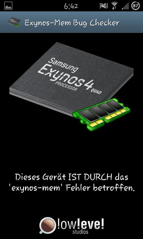

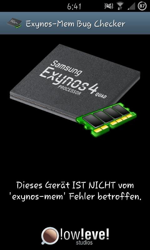

Kammera geht bei mir ....habe mal das app exynos-mem bug cheker getestet. ...es geht alles wie es sein soll....auch chainfirer's app exynos-abuse.....kann nur danke sagen an die dev's....und hier im forum ......
Noch ein paar bilder. ....

Hallo Schmiddy, auch nach einem Neustart?
Bei mir ist es so:
-beide Häkchen rein -> Kamera funktioniert
-Reboot -> Kamera funktioniert nicht
-beide Häkchen raus -> Kamera funktioniert
-beide Häkchen wieder rein -> Kamera funktioniert.
4.0.3 Stock mit CF Root
JeHo66
Beide Haken drin >> Exploit entfernt & Kamera läuft auch nach Reboot.

Hier mal, was der DEV zu der APK schriebt:
This is an APK that uses the ExynosAbuse exploit (by alephzain) to gain root privileges and install SuperSU (v0.99) on your Exynos4 based device.
Since v1.10, it also allows you to disable the exploit (which
may break camera), re-enable the exploit (if you need the camera) and to disable the exploit at boot (before any Android app runs). These options do require root (SuperSU or Superuser) to be installed as well. While this will help protect you, these are work-arounds, not actual fixes.

Das bedeutet die Funktion 2 benötigt zwingend die Ausführung der Funktion 1?
@UnBeK4nNt genau. Mich hats nur interresiert wegen meinem Arbeitskollegen den ich nachher sehe. Ich hatte schon root.
Was mir aufgefallen ist.
1. Beide häckchen rein > Kamera geht nicht!
2. Anschliessend bei "Disable exploid" hacken rausmachen und kamera starten (Startet normal). Kamera schliessen.
3. "Disable exploid" hacken wieder reinmachen! Kamera geht und handy ist auch geschützt!
4. Das muss man nach jedem reboot machen > also keine grosse sache. So oft starte ich mein handy nicht.
So ist es bei mir. Kann das jemand bestätigen?
