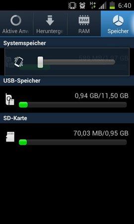

apps hab ich tatsächlich installiert. Muss ich mal löschen. Den taskmanager schau ich mir öffter an. Alles was nicht laufen soll, wird gestoppt. Gerätespeicher scheint auch nicht voll zu sein. Siehe Bild.
