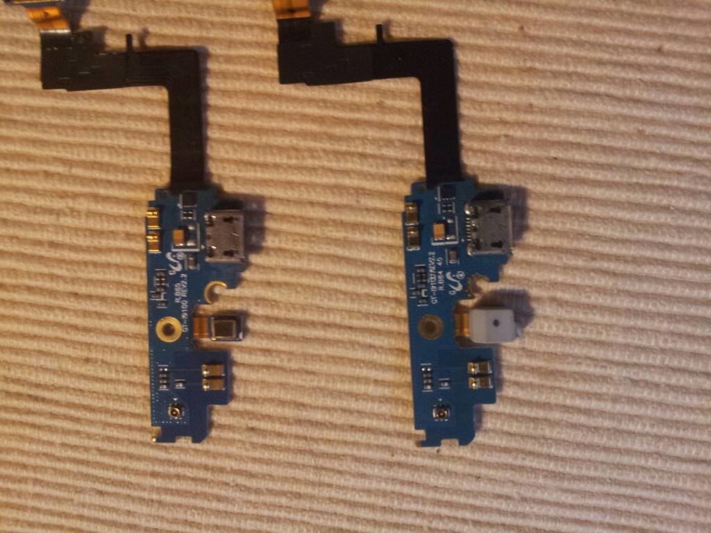

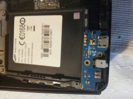

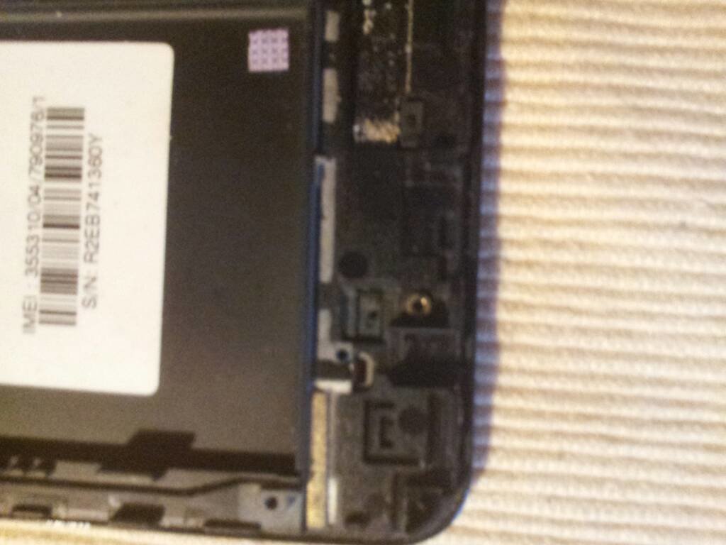

Moin Nobby1960,
manchmal rutscht das Mikrofon auch aus dem Klangkörper prüfe ob es richtig in der Aussparung sitzt, siehe Fotos.
Gruß Nick Knight

Ich hatte das Mikro mal aus der Gummihülle "ausgepackt", als ich das Handy offen hatte. Ich muß es schon berühren oder draufklopfen, damit etwas hörbar ist. Das zweite Mikro neben der Kopfhörerbuchse funktioniert noch, das habe ich mit einer Videoaufnahme getestet. Ich höre dann nur einseitig. Wenn ich mich selbst aus dem Festnetz anrufe, zeigt mir die FritzApp Fon ein durchgestrichenes Mikro-Symbol an. Mit der zweiten USB-Platine genau das selbe Spiel. Ob da auf dem Mainboard doch noch was faul ist?
Gruß, Nobby
Wie sehen denn die Klick-Kontakte auch dem Mainboard aus, alle gerade oder vielleicht einer verbogen?
Und das Mikro muß auch komplett bis zum Ende in den Klangkörper/Gummihülle geschoben sein.
Gruß Nick Knight
Reaktionen: Nobby1960
Die Klick-Kontakte machen einen sehr guten Eindruck unter der Lupe, habe sie auch mal mit Alkohol gereinigt. Das Mikro sitzt quasi bis Anschlag im Klangkörper.

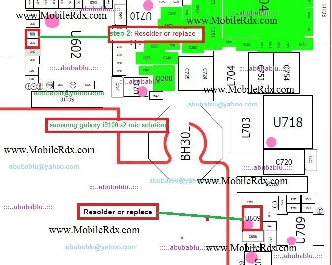

Ich habe mir heute Nacht noch 'nen Wolf gegoogelt, insbesondere auf englischen Seiten. Im xda-Forum stehen so einige Threads über den Ausfall des unteren Mikrofons, gleiches Symptom wie bei mir: Mikro funktioniert beim telefonieren und im Sound-Recorder nicht mehr bzw. ganz schwach. Wechsel der USB/Mikro-Platine erfolglos. Leider ist das wohl ein Hardware-Problem auf dem Mainboard - da müssen bestimmte Chips nachgelötet oder getauscht werden, siehe Grafik unten.

laut @html6405 könnte ein Spannungsregler auf dem Logic Board (Mainboard) defekt sein, welcher diesen Fehler verursacht. Die Spannungsversorgung des Mini-Electret-Kondensatormikrofons (Kapsel-Vorspannung) ist daher im Keller.
Gruß, Nobby
Hat er auch was dazu gesagt, ob es reparabel wäre?
Gruß Nick Knight
@Nick Knight
Er schrieb: Wenn es der Spannungsregler ist, muß man einen neuen einlöten. Man muß messen, wieviel Spannung am Mikrofon ankommt. Ich meine gelesen zu haben, es sind regulär 2,8 Volt.
Gruß, Nobby
