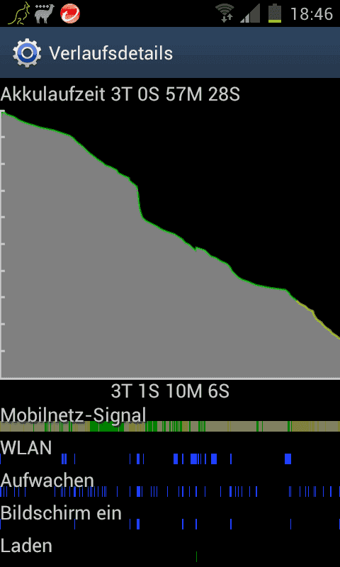

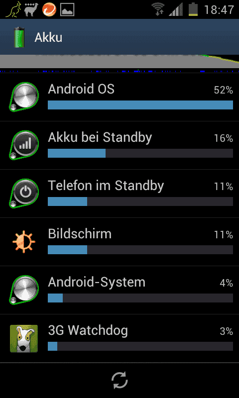

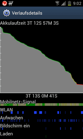

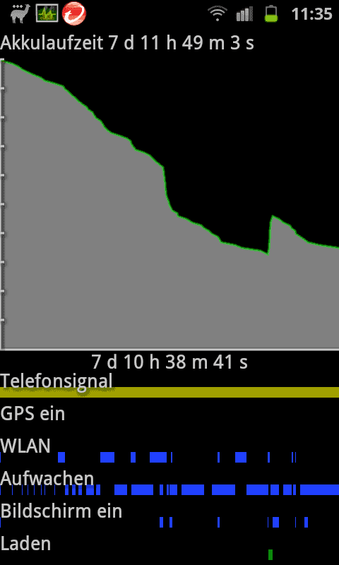

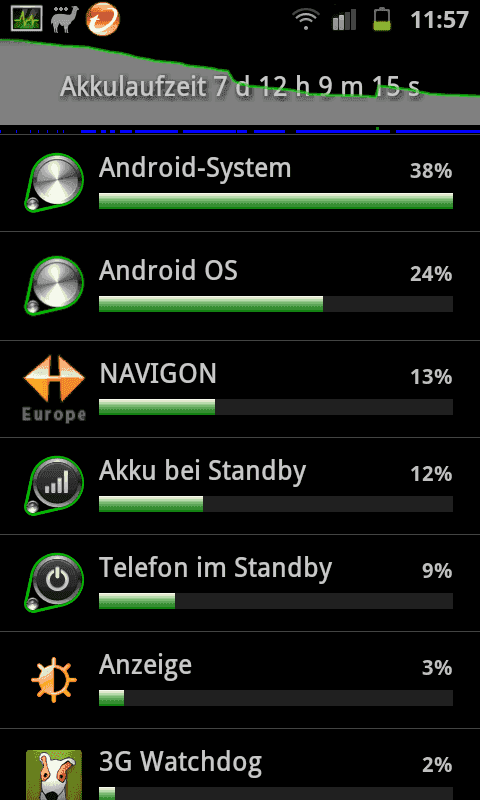

ich habe die App's Widgets Battery Monitor, CPU Spy und Llama im Einsatz. Ich brauche die Programme eigentlich nur aus Neugier. Aber das dadurch der Akku mehr oder weniger verbraucht wird, weiß ich natürlich nicht. Vielleicht nicht ganz zum Monitorring, aber ich habe auch sehr hohe Werte von Android-System, Android OS (beide noch zu GB Zeiten) und jetzt nur Android OS bei ICS.
Hier sind mal 3 Beispiele aus der letzten Zeit. Allerdings braucht das ICS 4.0.3 bei mir mehr als früher Gingerbread 2.3.6. Auch dazu ein Beweis. Der 1. und 2. Screenshot war noch aus "alter" GB-Zeit. Während die anderen 3 Screenshots aus "jüngerer" ICS-Zeit. Die Benutzung war in etwas gleich zu sehen. Nur jetzt komme ich kaum über drei Tage hinweg, was bei der Android Version 2.3.6 kein Problem darstellte. Hier sieht man auch den Grund, weswegen ich auf die oben genannten Apps nicht verzichten will. Kurz sei noch erwähnt, dass ich WLAN im Standby mit Llama ausschalte und meist einen DeepSleep von 95-98% habe. Ich muss mit Llama WLAN schalten, da ich im Haus 3 AP's habe und Android ja bekanntlich nicht automatisch den stärksten sucht bzw. findet.:(
Zwischendurch habe ich für das Problem die App WiFiJumper (Känguru-Icon) im Einsatz gehabt (siehe 3. und 4. Bild), aber es lief nicht zu meiner Zufriedenheit und ist deswegen vorübergehend mit TB "eingefroren".
PS. Beim 1. Bild ist etwas Ladezeit mit enthalten, da ich eine Übertragung (von Navigon) durchgeführt hatte.
FAZIT:
Ich will nicht meckern und wenn doch WLAN stabiler laufen würde, wäre kaum zum Aushalten :rolleyes2:
