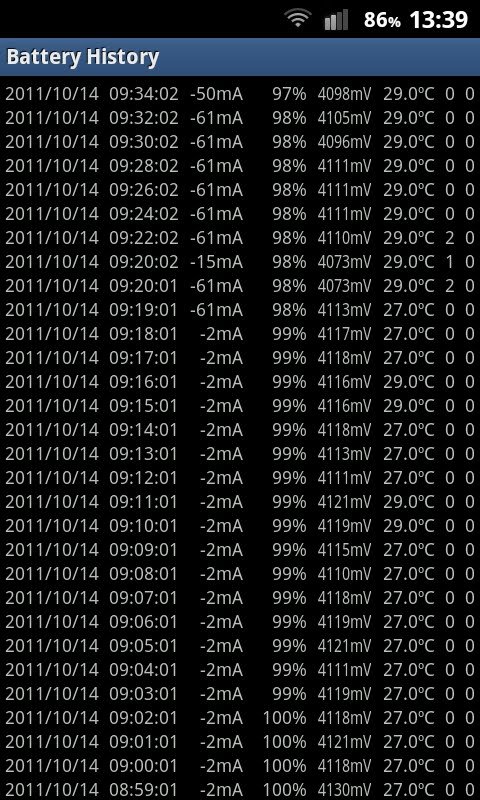

Wie immer hatte ich von Anfang an das Programm Battery Monitor Widget installiert, um bei den verschiedenen Kombinationen zu messen, wie hoch der Stromverbrauch ist. Man will ja immerhin wissen, was die beste Kombination ist. Battery Monitor Widget zeigte im WLAN durchgehend einen Verbrauch von etwa 40-60mA im Idle an!!! Das ist kein Messfehler, sondern korrekt, da das Handy etwa 3% Akku pro Stunde im Idle verbrauchte. Nach 5 Stunden Nichtstun (Bildschirm war nur 5 Minuten an) hatte der Akku nur noch 86%. Manchmal ging der Verbrauch sogar auf bis zu 90mA hoch. Normal sollten im WLAN etwa 8mA sein (0,5% pro Stunde).

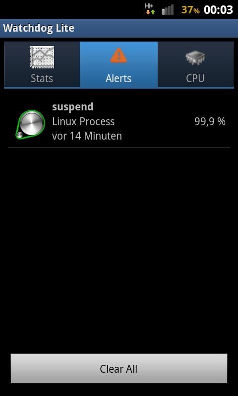

Um dem Problem auf die Spur zu kommen, installierte ich auch noch die Programme Watchdog Task Manager Lite, BetterBatteryStats und CPU Spy. Watchdog Task Manager meldete alle paar Minuten, dass bei ausgeschaltetem Bildschirm der System-Prozess suspend mit 99,9% CPU Auslastung fröhlich den Akku vernichtete. Lange Rede, kurzer Sinn: Kurz bevor ich vollkommen dem Wahnsinn verfallen konnte, wobei ich das Galaxy S2 vermutlich rituell verb(r)annt hätte, stoltperte ich über zwei xda-Threads:

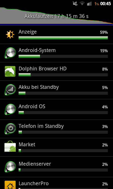

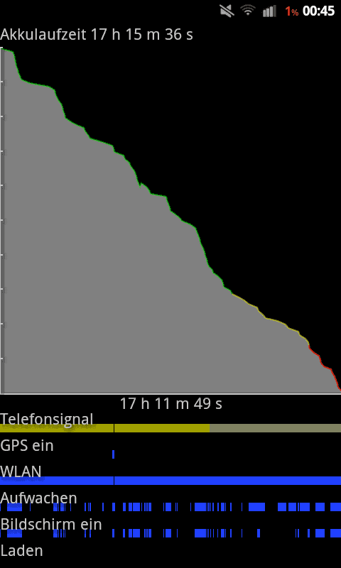

wieder deinstallierte, war das Problem urplötzlich verschwunden. Android OS erscheint nur noch mit ca 4% im Akkuverbrauch und die Laufzeit hat sich enorm verbessert. Ich habe das Handy nun absichtlich mal einen Tag lang sehr viel benutzt, um extrene Nutzung zu simulieren. Ich habe es um 7:30 vom Ladegerät getrennt. Nach 17 Stunden und fast 5 Stunden Bildschirm war es dann um 0:45 leer. Wenn man es stattdessen nur 4 Stunden nutzt, dürfte man locker noch viele Stunden mehr Idle-Betrieb für die Hosentasche dazu bekommen. Ich hoffe, das hilft dem ein oder anderen gepeinigten Nutzer. Gebt mal 'ne Rückmeldung.
