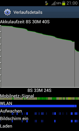

So, einmal alles auf WerksEinstellungen gestellt. Eine Woche ging es gut, heute schon wieder 2mal abgestürzt.
Was mir auffällt, Datensicherung mit Kies geht noch immer nicht und wenn es mir abestürzt bricht der Akku immer kräftig ab, also ein knick in der Akkukurve.
Weiß da niemand weiter? Kann doch nicht so schwer sein.
Grüße, Sonic
