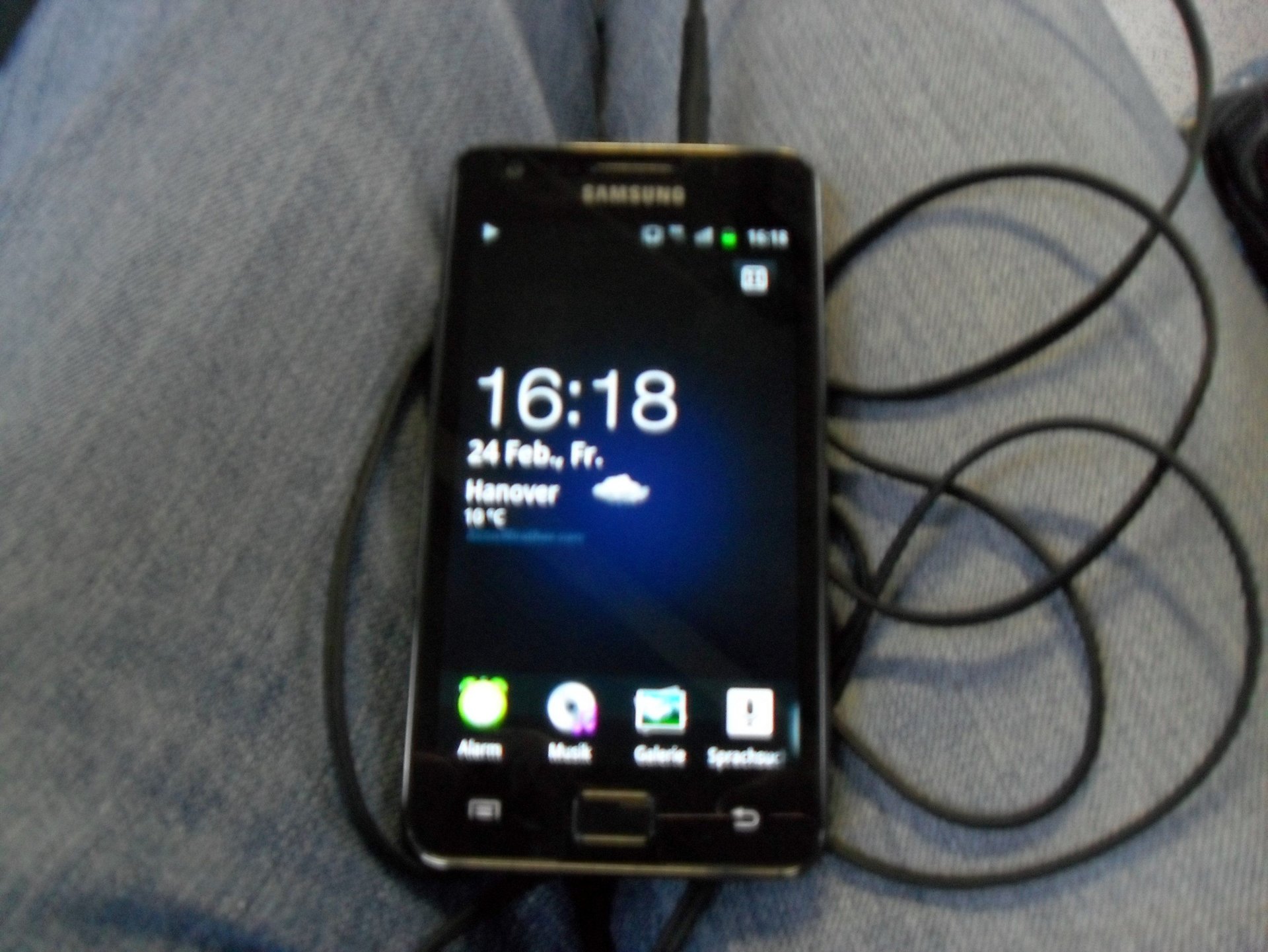

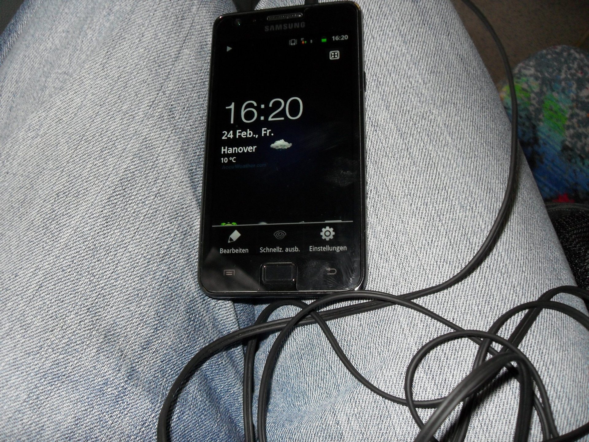

Hallo, Neustarts hatte ich auch. Vorgestern schaltete das Telefon wie verrückt in den Sprachmodus und wieder zurück, der Batterieverbrauch war enorm und Android OS hatte 80% der Energie benötigt. Gestern während ich eine Zeitung auf dem Telefon las, passierte dann etwas völlig verrücktes.
Die Zeitungsapp wurde unerwartet beendet und dann war der Homescreen plötzlich ein völlig anderer(von mir so nie Ausgewählt), die Symbole unten waren völlig anders und auch noch scrollbar, dies kann man an den blauen Strich rechts erkennen! Außerdem erschien ein Vergrößern bzw. Verkleinern Symbol auf dem Homescreen, oben rechts. Die Einstellmöglichkeiten waren auch extremst beschnitten siehe zweites Bild.
Nach Druck auf Verkleinern Symbol, kam dann wieder mein normaler Homescreen zum Vorschein, der andere falsche kam dann nicht wieder.
Ich nutze Touchwiz also kein anderer Launcher installiert.
Als die Probleme begannen, hatte ich ständig MTP verbunden in der Statusanzeige stehen.

@ FVWMEYER: Geh mal im Anwendungsmenü auf die App "Uhr" und dann auf "Tischuhr". Anschließend drück auf das Vergrößerungszeichen. Wird dir bekannt vorkommen. :)
Reaktionen: FVWMEYER
