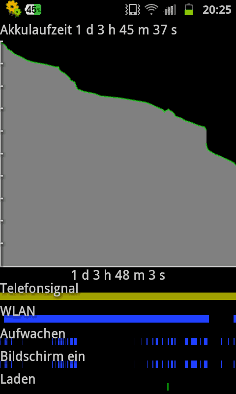

Ich muss da wohl was nachtragen.
Wenn ich den Verlauf so betrachte, könnte der Einbruch zum Zeitpunkt des Reboots sein...
Sowas (scheinbarer Akkuverlust) ist auch dann Standard, wenn man einen normalen Reboot innerhalb der ersten Stunden (4-6?) nach dem letzten Starten/Einschalten macht. Feststellen kann man dann, dass auch die entsprechende Laufzeit verloren gegangen ist (wenn man sich die Laufzeit VOR dem Reboot angesehen und gemerkt hat)... dieser Bug ist schon SEHR lange vorhanden. Ich persönlich kann mich nicht erinnern, das der mal nicht vorhanden war... :-( Wird wohl nicht gefixed.... Ich hoffe da auf ICS...
Merkwürdiger Weise tritt das Problem nach einer Laufzeit von mind. 8-10Std. dann nicht mehr auf.... total verrückt...
