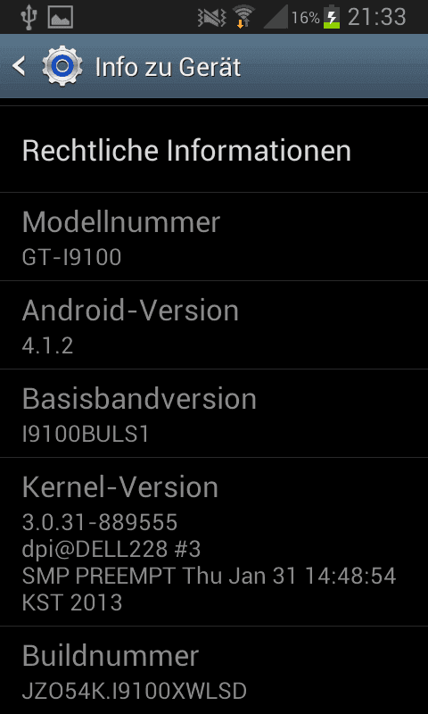

Mein mobiles Internet wird nurnoch mit einem H angezeigt und lädt eigentlich fast garnicht mehr . Internetseiten ansich überhaupt nicht mehr und Mitteilungen bei Whatsapp erst nach mehreren Minuten. Mein Empfangsbalken hat meist gar keinen Balken mehr, manchmal einen. Das gilt jedoch nur wenn ich zu Hause bin ,wenn ich draußen unterwegs bin erscheint meistens nur ein Kreis der durchgestrichen ist . Wlan funktioniert perfekt. Simkarte Funktioniert in anderen Handys einwandfrei. Ich hoffe mir kann geholfen werden ... :)

PS: Der Screenshoot von clem1909 zeigt eindeutig eine WLAN-Situation.
