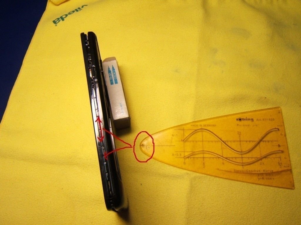

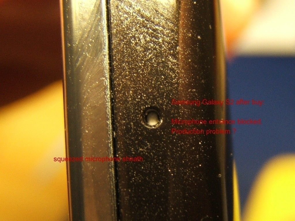

Ich hatte auch das Echoproblem sowie das Problem, dass ab und zu meine Stimme bei eingeschalteter Rauschunterdrückung und ruhigen Zimmergesprächen beim Empfänger fast ganz unterdrückt wurde.
Bei genauerem Hinsehen wunderte ich mich, dass im unteren Mikrofoneingang am Gehäuse des Smartphones eine helles schimmerndes Etwas zu sehen war, jedoch keine durchgängige in die Tiefe reichende Öffnung. Der Eingang schien verlegt zu sein.

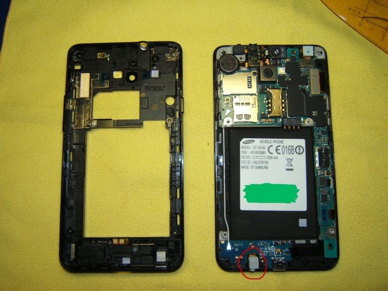

Ich öffnete das Gehäuse. (Rückseite entfernen, Akku + SIM entfernen, Schrauben entfernen mit Elektriker-Kreuzschlitzschraubendreher Größe: Kreuz 0, dann vom oberen Rand ausgehend den Rand z. B. mit Plastikparrabelspitze von rotring, entlang vorsichtig durch entlangfahren geöffnet) und sah, dass die Öffnung der hellen Kunststoffummantelung des unteren Mirkrofones ein leicht zusammengequetschtes Aussehen aufwies.

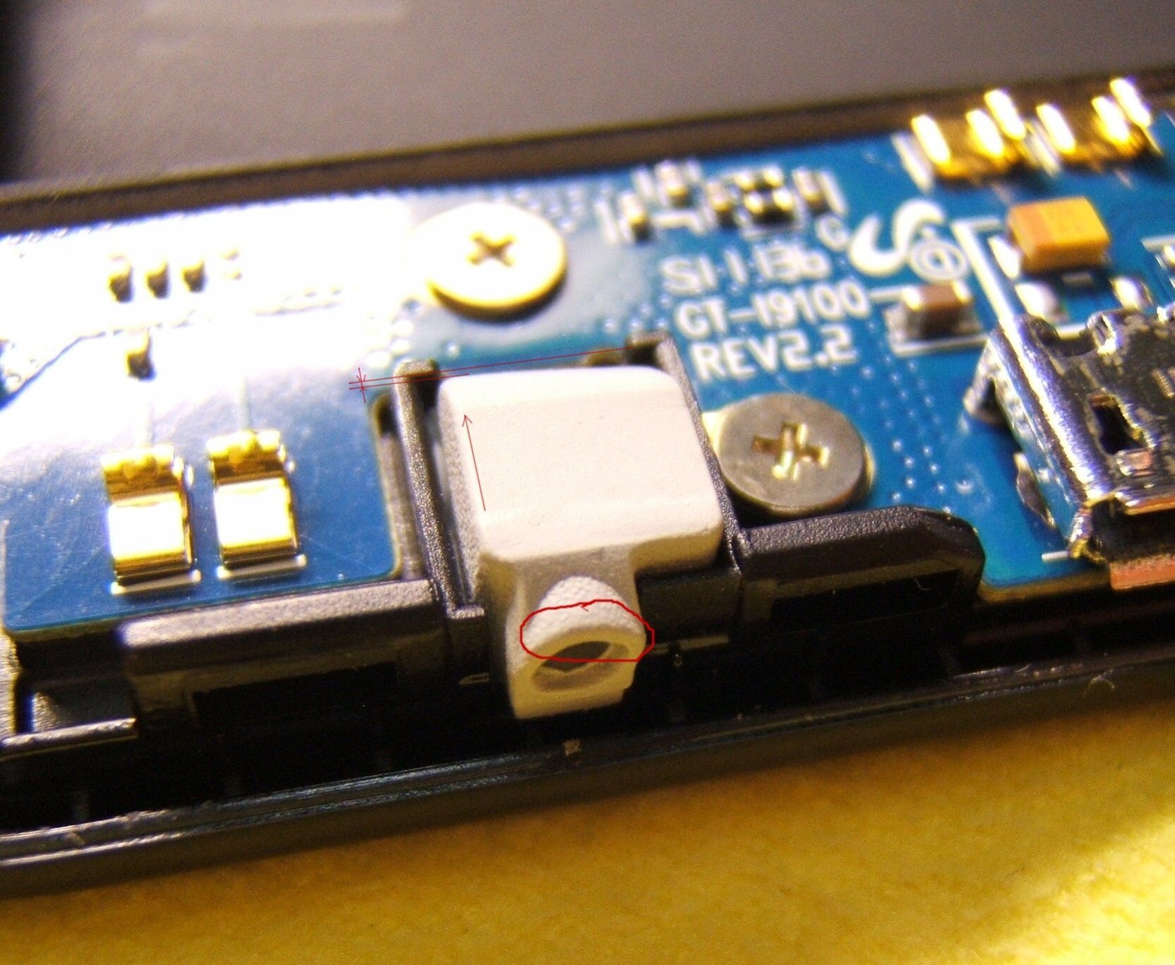

Ich drückte nun die Ummantelung des unteren Mikrofons ganz vorsichtig mit einer Pinzette leicht nach innen, d.h. stärker an die Platine heran. Es wies dort einen ganz kleinen Spielraum auf (Vielleicht 1/4 - 1/2 Millimeter)

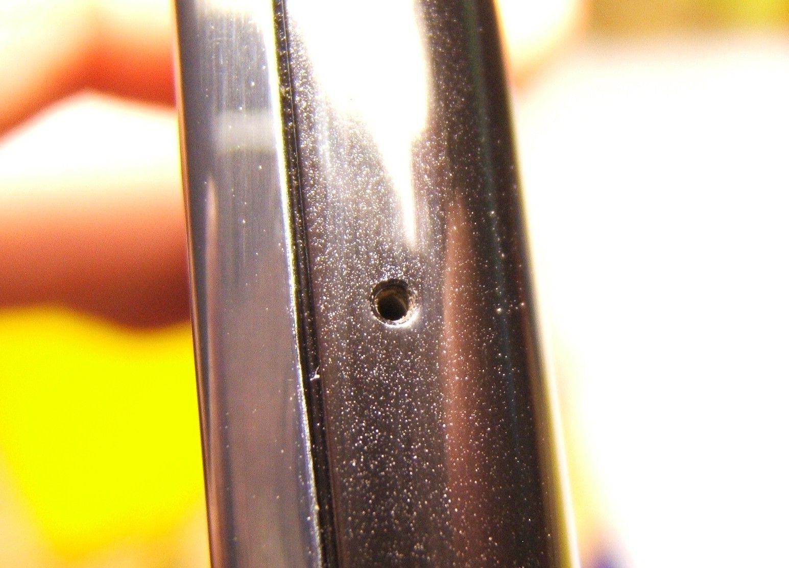

und achtete beim vorsichtigen Zusammenbau darauf, dass die runde Öffnung dieser Ummantelung bloß nicht gequetscht wurde und zentral mittig exakt hinter der Gehäuseöffnung positioniert wurde, sodaß man anschließend wirklich eine in die Tiefe reichende Öffnung sehen konnte.
Danach gab es kein Echoproblem mehr !
Offenbar konnte nun das Mundmikrofon mit einem besseren Schalldruck vorsorgt werden. Die ganze Reparatur ließ sich spurenfrei in wenigen Minuten erledigen.
Ich habe mich vorher geerded und ab und zu ein wenig Druckluft aus der Dose eingesetzt, um Staubpartikel vor dem Zusammenbau zu entfernen.
Siehe auch YouTube Videos zum Öffnen des SGS2.

Jedoch wenn ich lese, dass Samsung schon 20.000.000 Stück davon verkauft hat und dieses Qualitätssicherungsproblem noch nicht abgestellt wurde, sehr viele Nutzer das Echo-Problem haben und ungewiss ist, ob man bei einer Reparatur überhaupt sein altes (z.B. schon mit Schutzfolie ausgestattetes) Original-Smartphone wieder zurückbekommt und man vorher einen gewissen Backup-Aufwand treiben muß, war der von mir als gelernter Feingeräte-Elektroniker beschriebene Do-it-yourself Ansatz wirklich das kleinere Übel. :sleep:
- Als rutschhemmende und elektrisch isolierende Unterlage wurde ein Haushaltswischtuch von vileda benutzt. (Supermarkt)
- Der isolierende Elektriker-Kreuzschlitzschraubendreher schwach vormagnetisiert
-Und die Kunststoffparrabel (Schülerbedarf) weist eine verjüngte Spitze auf. Das Material ist zugleich nicht härter als die des Smartphones und durch die sanft zulaufende Parrabelform kann man wirklich nichts erkratzen.
