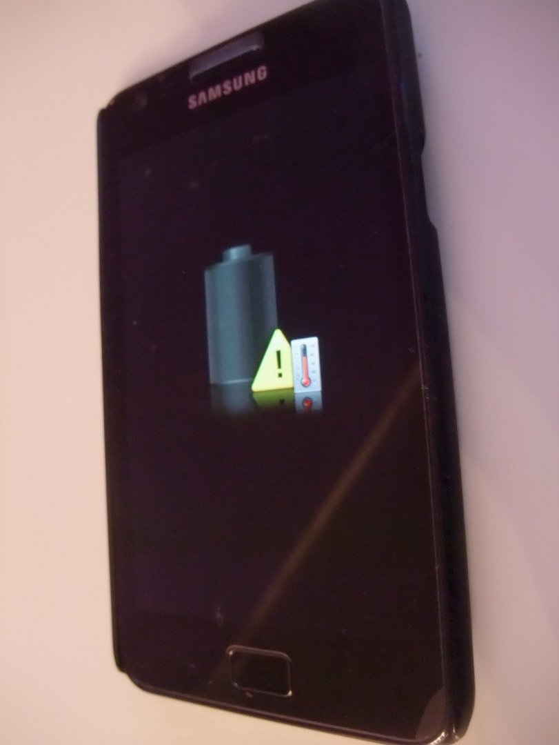

ne der fehler ist doch nicht weg...hab das s2 mal voll geladen...habs dann ausgeschaltet und die symbole akku, ausrufezeichen, temperatursymbol tauchten wieder auf und das handy lässt sich wieder nicht mehr ohne ladegerät einschalten....

So schaut das Handy aus, wenn es augeschalten ist und nicht an ein Ladegerät angeschlossen ist.
