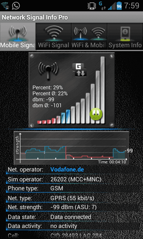

PS: Hab auch noch 2 CSV Dateien als Log vom Network Signal Info App, aber kann ich leider nicht hochladen...
Und in diesen 4min warst du an ein und dem selben Ort?

Ja ich saß die ganze Zeit an ein und dem selben Platz. Die Messungen mit dem Log habe ich auf dem Weg zur arbeit und einmal auf der Arbeit gemacht... aber alles das gleiche!

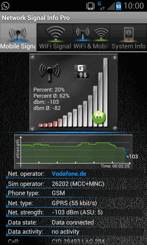

Habe gerade nochmal den XXLQ6 gefalsht und direkt nach dem reboot volles Netz ca 2 min und dann ging es wieder in den Keller, das beste jedoch überall nur GPRS!
Das geht mir alles sowas von auf den Keks!
