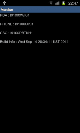

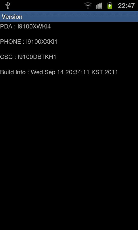

*#1234# auf beiden Geräten eingeben und mal posten.
kann ich grad nicht weil meiner noch nicht da ist und der andere Arbeitskollege sein Handy ist... :-/
habe 4.0.3 und der Wifi Bug Update wurde auch gemacht. Ist Branding freies Handy von Saturn. Kein G !
Bild unten war vor ICS glaube ich..
Es wird schon der aktuelle benötigt um dir helfen zu können.
Reaktionen: NPL83
S2 mit Super Empfang
PDA: I9100XWKI4
PHONE: I9100XXKI1
CSC: I9100DBTKH1
Meins mit drecks Empfang
PDA: I9100XWLPI
PHONE: I9100XXLPX
CSC: I9100DBTLP6
