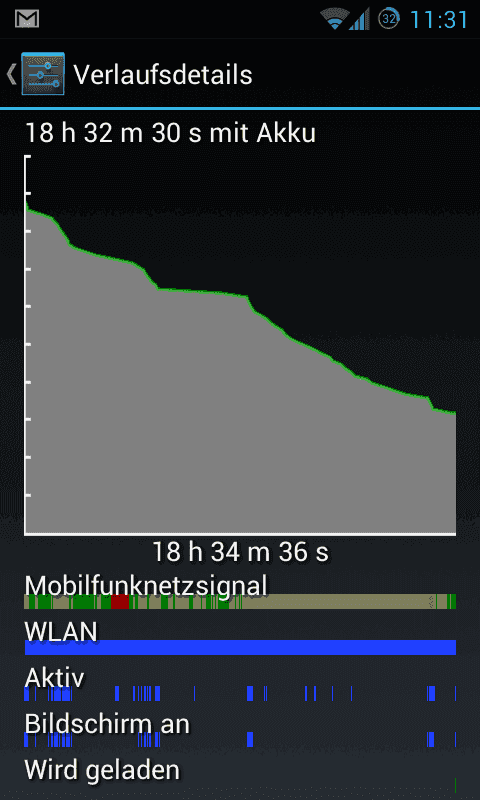

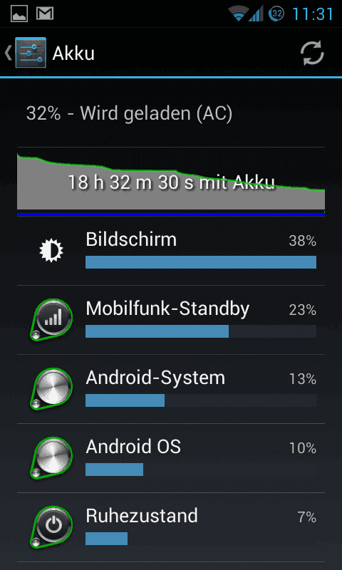

Hi ich habe seit einiger Zeit Empfangsprobleme wenn ich im 3G Netz (HSDPA) eingeloggt bin mit vorhandener wlan verbindung. Vereinfacht gesagt springt das Telefon von normalen 3 Empfangsbalken auf ein Balken herunter bleibt eine gewisse Zeit dort und springt dann wieder hoch. Dies kann mehrmals pro Minute so gehen oder auch mal länger in einem Zustand (gut oder schlecht) verweilen. Im Anhang kann man sehen wie zerklüftet der Empfang über die Zeit ist. Zudem habe ich ebenfalls auch noch bemerkt das wenn der 3G Empfang fällt, sehr oft auch der wlan Empfang ebenfalls auf einen Balken fällt.
Wenn ich auf 2G Umstelle (EDGE), tritt das Problem nicht auf und ich habe fast immer vollen Empfang. Aber dafür hab ich mir kein smartphone gekauft.
Ich bin im Eplus (simyo) Netz unterwegs und könnte schwören das ich das Problem vor einigen Monaten noch nicht hatte.
Ich nutze Cm10, Syhia5 und das xxls6 modem. Habe natürlich noch etliche andere modems ausprobiert, aber alle ohne einflussung auf mein Problem.
Die lsj stock rom, habe ich auch ausprobiert gehabt und dort bestand ebenfalls das problem.

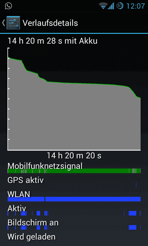

damit ihr mal eine idee bekommt wie es mit einer 2G only verbindung akku technisch aussehen kann.
ich wär ja schon froh mit einer lösung die automatisch zu 2G schalter wenn eine wlan verbindung vorhanden ist und umgekehrt. kennt jemmand sowas? kann tasker sowas bewerkstelligen?
