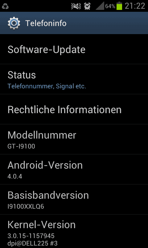

Hallo Leute,
ich habe jetzt schon mal ein bisschen rumgesucht, aber nicht das passende thema gefunden und wollte deswegen jetzt einfach mal nachfragen.
ich habe seit einigen tagen das problem, dass ich nur noch sehr schlechten, einen oder null balken bzw gar keinen empfang habe. sowohl fürs mobile internet als auch für 2g. nur in sehr belebten gebieten ist die abdeckung gut, wie zum beispiel im stadtzentrum, sobald ich mich aber ein paar 100 meter davon weg bewege habe ich kein netz mehr.
um einen fehler von netzbetreiberseite und simkarte auszuschließen habe ich bereits die karte getausch (gleiches ergebnis) und die netzqualität in der region im internet überprüft (keine auffälligkeiten).
jetzt gilt es also herauszufinden was mit dem handy nicht stimmt, hier meine daten:
PDA: I9100XWLQ2
Phone: I9100xxlq9
CSC: I9100Dbtlpo
built info: Fri oct 26 16:04:15 Kst 2012
garantie ist noch bis juni vorhanden, aber ich würde es gern lösen ohne es einschicken zu müssen, weil ich dann nur wieder zwei wochen ohne handy bin.
vielen dank für die hilfe
flips
Für so ein Problem gibs leider kein Allheilmittel. Die Möglichkeiten wo man ansetzen könnte, sind fast unbegrenzt. Angefangen vom Netzbetreiber, der vielleicht auf dem Land nicht so stark "sendet" bis hin zu einer App, die Einstellungen im Handy geändert hat.
Wie weit bist Du denn mit Flashen, Rooten etc. vertraut?
Ich hatte mit dem LQ6 Modem trotz Telekom die gleichen Probleme wie Du und bin zurück zur Android Version 4.0.3
Da Garantie noch vorhanden ist, würde ich
a) Provider kontaktieren, wie es mit der Abdeckung in deinem Bereich momentan aus sieht
b) überlegen, ob du es zum Support gibst. Kann ja auch ein Hardwarefehler sein
