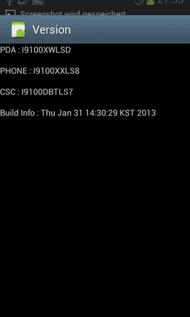

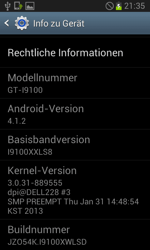

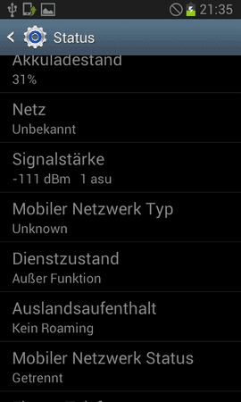

Garantie ist keine mehr drauf und auch kein Root, wann das Problem aufgetretten ist weiß ich nicht genau angeblich nach einem Update
