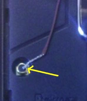

Also ich habe das jetzt mal getestet und habe festgestellt, dass es bei mir einen schlechteren Empfang ergibt.
Aktuell habe ich eine Signalstärke von 75 db und nach erweitern mit diesem Provisorium sind es dann nur noch knapp 70 db!
Außerdem wölbt sich die Rückschale. ich habe extra ein wriklich dünnes Kupferkabbel genommen. Aber es will nichts bringen....... :blushing:

Aber vielleicht sollte die Isolierung des Drahtes bis zur Mitte gehen, damit das Sendemoduil vom Handy nicht allzu stark belastet wird, wenn das Antennesignal mit der Masse bzw Schrimung zusammenkommt.
NACHTRAG: Aufgrund von Problemen die einige User in der Zwischenzeit gemeldet haben der Hinweis, das dieses Bild hier in diesem Post noch die alte Variante zeigt. Das aktuelle und somit richtige Bild ist im ersten Post zu sehen!!!
Und bitte nur dies durchführen, wenn ihr euch absolut sicher seit das Risiko eines evtl. Schadens des Handys in kauf zu nehmen (siehe nachfolgende Threats)

Bei einer fehlangepassten Antenne wird dann eben ein Teil der Sendeleistung in der Endstufe des Handys "verbraten". Mal sehen ob die das gut findet.
Für den Empfang ist das alles relativ unprobelamtisch, daher kann man auch am guten alten UKW-Radio bedenlkenlos einen langen Draht anschliessen, denn das Radio sendet ja selber nicht. Beim Senden (und das tut das Handy ja permanent wenn es mit der Basisstation kommuniziert, auch wenn man nicht telefoniert) ist die Anpassung natürlich wichtiger.
Wenn mir eine externe WLAN-Antenne oder eine Handy-Antenne fürs Auto kaufe (soetwas gibt es noch!), dann steht da auch bei, für welche Netze die Antenne geeignet ist. Warum wohl?
Samsung hat sicherlich eine interne Antenne verbaut, die das optimalste Verhältnis zwischen Sende- und Empfangsleistung in allen Handynetzen bietet.
Vielleicht hat man mit diesem Draht jetzt wirklich in bestimmten Netzen besseren Empfang, erkauft sich das aber mit anderen Nachteilen.
Vielen Dank fuer den Hinweis.
Wird gerade umgesetzt :thumbup:
