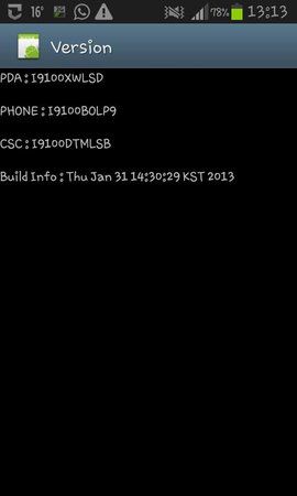

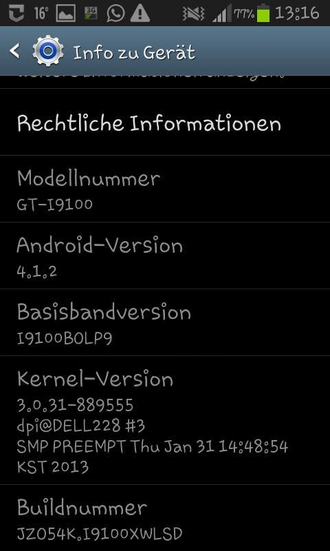

Poste doch einfach mal diese Checkliste, ausgefüllt mit Deinen Daten.
Ok, dann hier mal die Checkliste. Vielleicht hilft das ja tatsächlich weiter. Danke schon mal vorab! :smile:
* Posting des Ergebnisses von *#1234#
-> siehe Screen1
* Bild/Screenshot der Telefon-Infos
-> siehe Screen2

Aus den Screenshots geht hervor, dass Du die 4.1.2-Provider-FW von T-Mobile hast. Wäre evtl. nur dann interessant, wenn Du Dein System ganz neu aufsetzen möchtest mit ner freien FW.

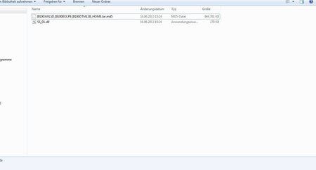

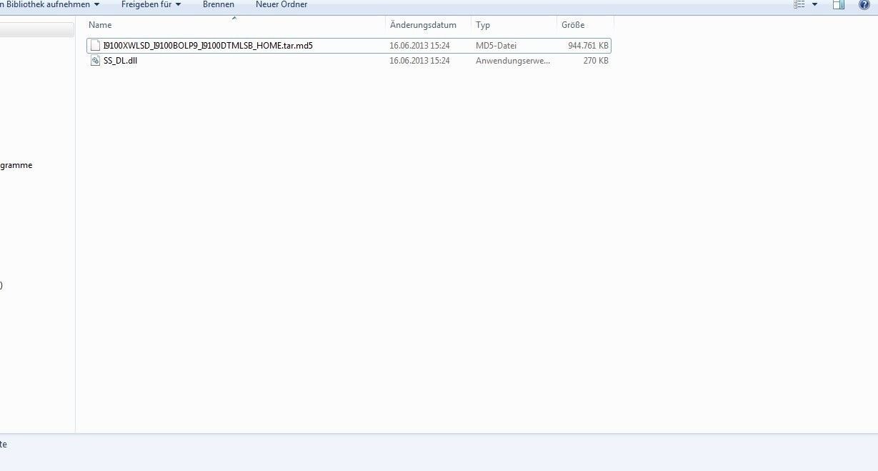

Ich weiss nicht, ob die FW dreiteilig ist, woran sehe ich das denn?
Ich habe in dem entpackten Ordner diese beiden Dateien drin (siehe ANhang). Das ist das Einzige, was ich als aktuellsten FW-Download mit T-Mobile bekomme.
Wie gehts denn jetzt weiter?
