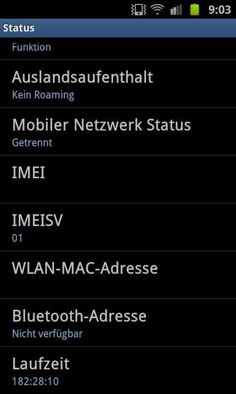

so, kurzer Zwischenstand meines Rebootproblems...
Vorgehen....
1. 3-teilig mit pit auf 2.3.6 geflasht, sofort und ständig reboots im WLAN-Betrieb (nur im WLAN !!), WLAN ist immer an
2. WLAN's gelöscht und neu eingerichtet brachte keinen Erfolg
3. Ränderfüllende Widgets neu platziert... :rolleyes2: ..(jaja, schmunzeln manche drüber...)
..aber...
habe nun seit (für mich) sensationellen 182 Stunden !! keinen Reboot mehr. System hatte in der ganzen Zeit keinen einzigen Hänger, Absturz o.ä. Hoffe mein Problem damit im Griff zu haben.
Da es aber wohl viele unterschiedliche Ausprägungen des Reboot-Problems gibt, muss wohl jeder seine eigenen Erfahrungen/Tests machen.
Bei mir scheinen die Widgets das Problem zu sein, da ich seit dem nichts weiter verändert habe.....(...und auch nicht verändern werde...)
