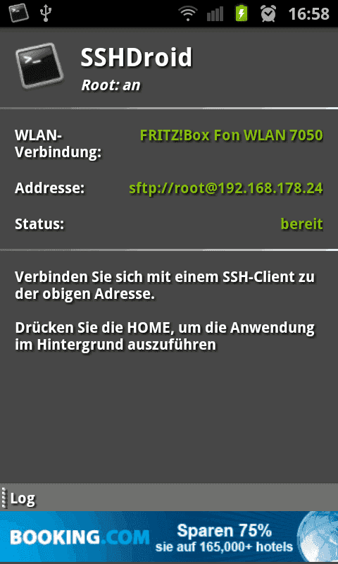

SSHDroid gibt mir also die Adresse, die ich in WinSCP eingeben muss:
sftp://root@192.168.178.24 (Bild 1)

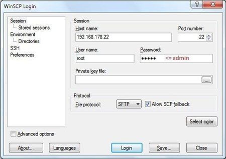

In WinSCP gebe ich also beim Hostnamen 192.168.178.24 ein. Stimmt es, dass der Username "root" und das Passwort "admin" ist? (Bild 2)
Wenn nein, wäre das der erste Fehler, den ich gemacht habe. Weiß auch gar nicht so recht, was ich wo wie eintragen muss.

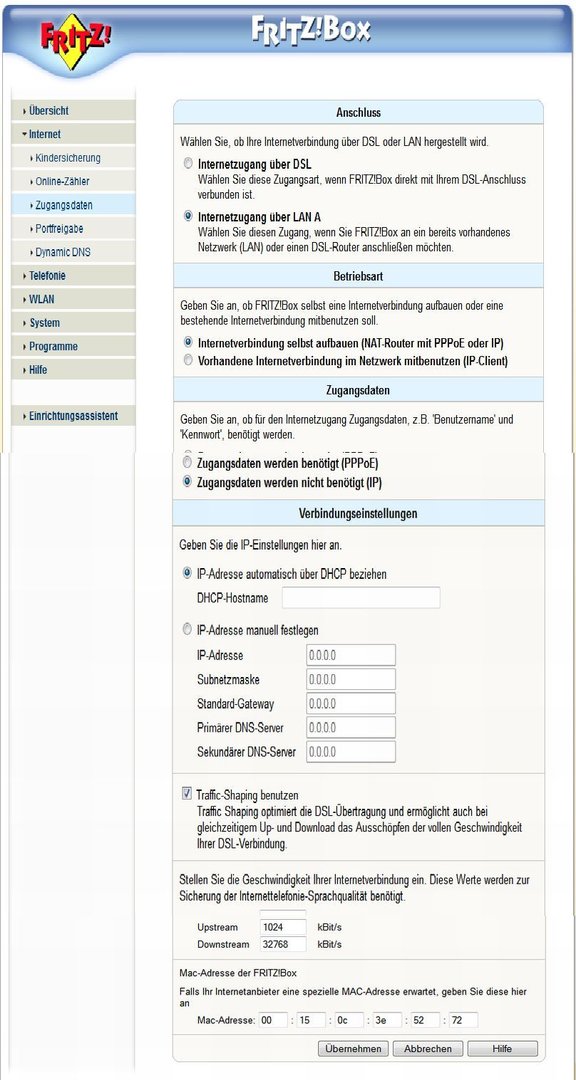

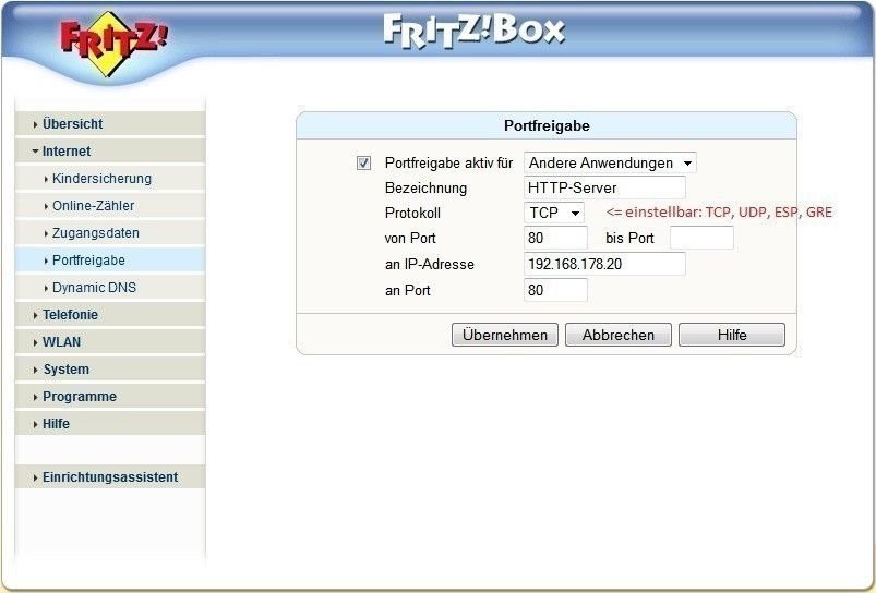

Ich hätte aber auch noch die FritzBox im Verdacht, da Port 22 wahrscheinlich weitergeleitet werden muss und sie ggf. die Verbindung blockt. Sehe allerdings in den Einstellungen nix von SFTP. Habe auch schon alle möglichen Einstellungen zur Weiterleitung von Port 22 versucht (einfach wild auf gut Glück) und das hat auch nix gebracht. Anbei die "nackte" Einstellung für Portweiterleitung der FritzBox. (Bild 3.)

Die IP in Deinen Screenshots ist jeweils eine andere. Das ergibt keinen Sinn. Du musst schon die nehmen, die SSHDroid anzeigt.
Eine Portweiterleitung brauchst Du nicht, solange Du Dein Handy nicht aus dem Internet erreichen willst. Die gezeigte Portweiterleitung ist dafür nicht sinnvoll, aber mache das auch bitte nicht mit der Kombination root/admin, sonst hast Du gleich ungebetene Gäste drauf.

Wie gesagt: die Portfreigabe brauchst Du nur, wenn Du aus dem Internet erreichbar sein willst, aber das geht dann eh nicht über die genannte lokale IP, sondern z.B. über DynDNS. Also lass die Portfreigabe weg. Ich halte es für Leichtsinn, einen öffentlich erreichbaren Server am Internet mit einem so einfach zu erratenden Passwort zu betreiben. Für die interne Verbindung brauchst Du keine Portfreigabe.

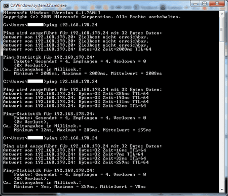

Mach mal Folgendes: Rufe cmd.exe auf (bei Win 7 einfach in das Suchfeld tippen, bei XP „Ausführen” oder so) und gib ein
ping 192.168.178.24
Kommt etwas mit „Zeitüberschreitung”, hast Du ein Netzwerk-Problem. Die IP ist nicht korrekt (in der Fritz!Box nachsehen, welche IPs angemeldet sind) oder es pfuscht beispielsweise doch noch ne Firewall rum. Kommt eine Zeitangabe, steht die Netzwerk-Verbindung. Dann liegt es doch an den Login-Daten oder sowas.

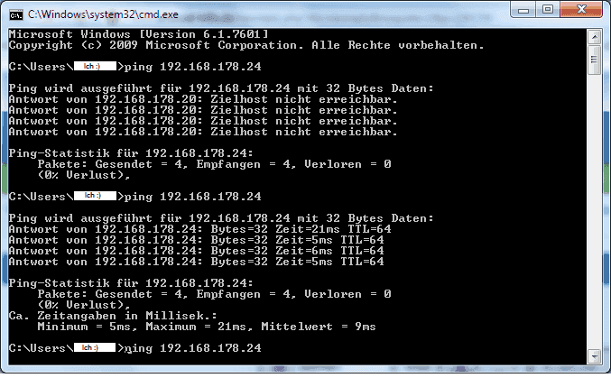

Also nen Ping krieg ich, wenn SSHDroid läuft (zweiter Ping). Wenn man vergisst, es ist zu starten, natürlich nicht (erster Ping) :D
Mein SSHDroid zeigt mir als Standardpasswort admin an. Und als Benutzername root. Wüsste nicht, was man da großartig falsch eingeben könnte.
Habe auch schon das Passwort geändert, auch ohne Erfolg.
Ich glaube immer noch dass es einfach verhext ist. :unsure:

Das ist verhext. Zunächst einmal bekommst Du auf den ersten Ping, der an ….24 geht, in der Antwort ….20 angezeigt. (Sieht so aus, als wäre irgendein Redirect aktiv, aber das ergibt im WLAN wenig Sinn.) Zudem sollte das Handy auch auf einen Ping reagieren, wenn SSHDroid nicht aktiv ist. Der Ping ist eine Netzwerkfunktion, die viel tiefer im Protokoll angesiedelt ist als ein SSH-Server und von woanders bedient wird.
Boote mal Deine Fritz!Box neu.

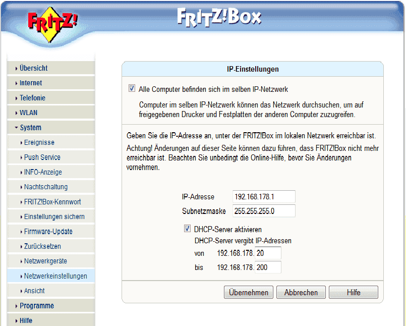

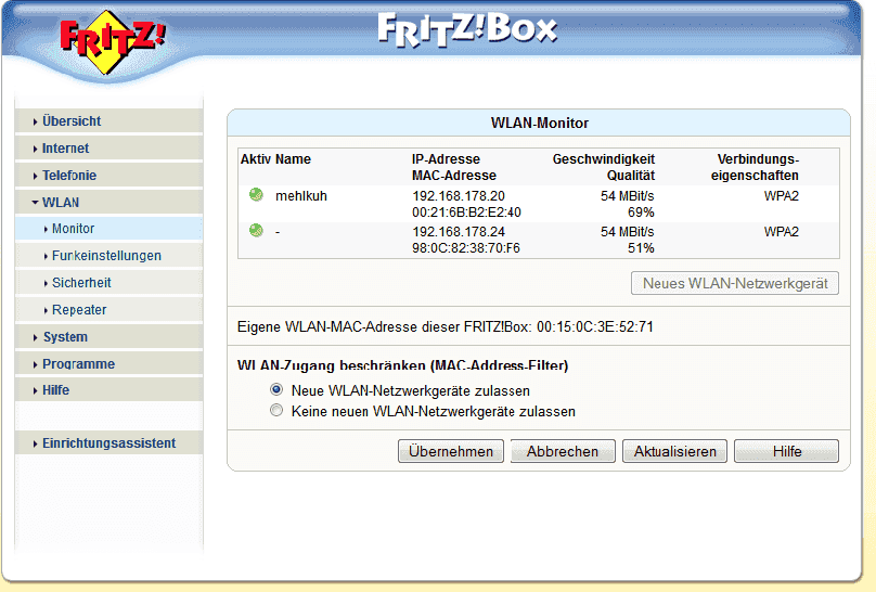

Edit: Einen hätte ich noch, der auch die Verwirrung mit .20 und .24 erklären könnte: Hast Du 2 DHCP-Server (und Router) im Netzwerk (wenn ich mich richtig erinnere, war da was von einem Kabelmodem die Rede)? Das würde die Antwort von .20 erklären. Dann prüfe mal, ob sich deren Adressbereiche überlappen. Das dürfen sie nicht. Danach alle Geräte neu anmelden (Netz ab- und einschalten).

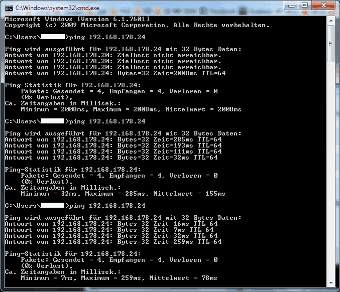

Ein warmer Neustart für die Fritz!Box. Also ab dem zweiten und dritten Versuch findet er das SGS2 auch, wenn SSHDroid nicht aktiv ist.
Im ersten Versuch erzählt der Rechner erst, dass er den Zielhost nicht findet, dann plötzlich doch. Vielleicht hab ich auch zu früh gepingt.
Ergebnis bei WinSCP: "Connection timed out".
Ein Kaltstart für die Fritz!Box. Kabel raus, eine Minute gewartet, Kabel rein.
Ping funktioniert, WinSCP meldet: "Connection timed out".
Hmmm das klingt vielversprechend! Das könnte der Knackpunkt sein! :)
Habe ein UnityMedia-Kabelmodem, das ich aber über eine normale FritzBox betreibe.

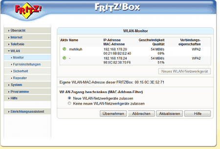

Ich habe in der Tat bei der Einstellung WLAN/Monitor bzw. System/Netzwerkgeräte zwei Geräte, einmal die .20 und einmal die .24.
Habe die Einstellungsmöglichkeiten der FritzBox durchgeklickt aber nicht herausfinden können, wie ich prüfen kann, ob sich die Adressebereiche überlappen.
