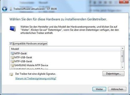

ich habe seit 2 Tagen das Galaxy -2 und hab heute versucht die Kies Software auf meinen Systemen (Standgerät und Notebook, beide Win 7-64 bit). Die Installation funktionierte bei beiden Geräten noch, wenn ich aber das Mobile über usb anschliesse, werden alle Treiber korrekt installiert, bis auf den Adroid Mtb. Deinstallieren des Treibers und Neuinstallation bringen nichs.
Any Idea?
Ja, das gleiche Problem hatte ich auch.
Weder auf meinem großen Rechner, noch an meinem Notebook ging es.
Kies ließ sich problemlos installieren aber sobald ich das SGS2 mit USB an den PC gesteckt habe konnte er den Android MTP Treiber nicht installieren.
Nach einigen Stunden bin ich dann drauf gekommen.
Wenn Dein SGS2 mit USB verbunden ist geh mal bitte auf:
start -> rechte Maustaste auf Computer -> eigenschaften -> dann oben links auf Geräte Manager
Hier müsste unter Tragbare Geräte der Android Treiber angezeigt werden der nicht installiert werden kann.
Mach bitte jetzt folgendes:
rechte Maustaste auf Android MTP -> eigenschaften -> dann auf reiter Treiber klicken
Hier klickst Du auf "Treiber aktualisieren"
Jetzt bitte nicht automatisch suchen lassen sondern darunter auf
"auf dem Computer nach Treibern suchen" anklicken.
Danach bitte unten auf "aus einer Liste von Gerätetreibern auf dem Computer auswählen" anklicken.
Jetzt erscheint dieses Fenster:
attachment.php
Jetzt wähle bitte den dritten Treiber von oben aus und klicke auf weiter.
Von da an wurde mein SGS2 richtig erkannt, der Treiber vernünftig installiert und auch Kies hatte nichts mehr zu mackern.

@ John.Smith
Dein Trick ist echt genial. Auch bei mir wurde das S2 nicht erkannt, aber mit deinem Trick der manuellen Treiberinstallation funktionierte alles.

Ich habe das gleiche Problem. Werde deine Lösung heute Abend mal probieren.
Aber woher weißt Du, das es der Dritte von oben ist?
weil er es ausprobiert hat und er seit der Installation dieses Treibers keine Probleme mehr hatte!

HAllo J.smith,
herzlichen DAnk für deinen BEitrag. Nach tagelanger Suche und frustranen Versuchen habe ich es Aufgrund Deiner sehr guten Anleitung geschafft ein Erfolgserebnis zu haben.

Vielen, vielen Dank John.Smith! Hatte genau das gleiche nervige Problem mit Samsung Galaxy S2 und KIES unter Windows 7 64-Bit auf meinem Laptop! Du hast mir den Tag gerettet ;)
Bei mir mit Win7 32 funktioniert das leider nicht.
Hast Du die gleiche Fehlermeldung wie wir gehabt ?
"Android MTP" konnte nicht installiert werden ?
Hast Du wirklich ALLE Treiber ausprobiert, die zur Auswahl stehen ?
