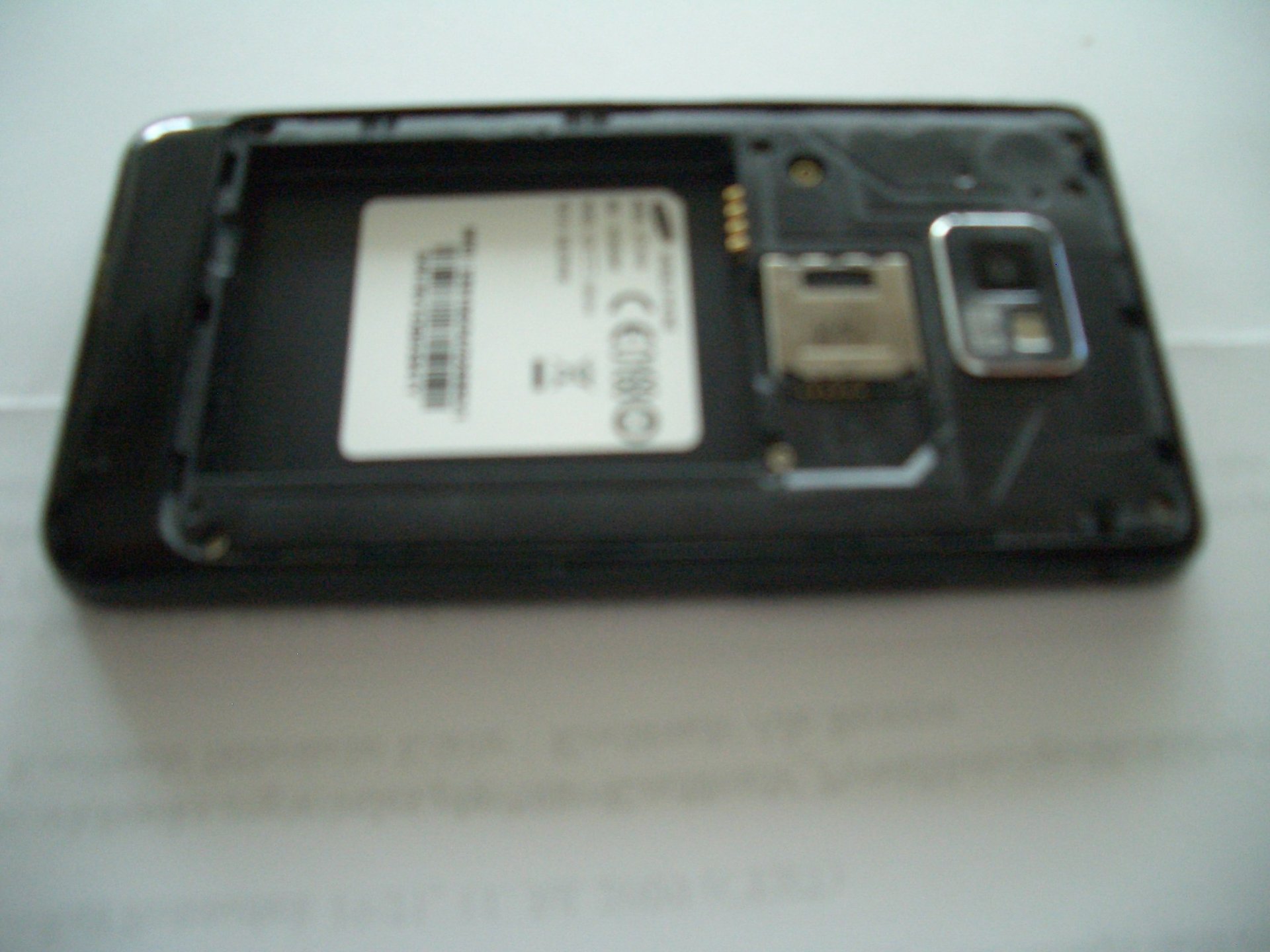

Hallo, erst mal danke für die Antworten. Der Speicher hat angeblich 16GB, somit habe ich mich vertippt. Ich hoffe das mir das hochladen der Bodybilder gelungen ist um zu erkennen das noch etwas grundsätzlich anders ist.: Die Stromabnahme der Batterie ist in der Draufsicht links angeordnet statt rechts. Da ich das Gerät bei einem " Topseller " bei Ebay gekauft habe sollte man davon ausgehen das man eine vernünftige Rückantwort bekommt, aber nichts passiert. Es wäre mir schon gedient einen Tipp zu bekommen wer das Ding reparieren kann. Danke nochmals und Gruß,Günther . CIMG4712.jpg

Auf den Fotos ist kaum etwas zu erkennen. Gibt es nicht bessere? Man sieht da weiße Sticker, auf denen etliche Angaben stehen. Die könnten aufschlussreich sein. Versuch noch mal bessere Bilder oder schreib ab, was da steht.

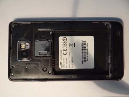

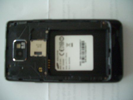

Hallo Dreilander,anbei ein besseres foto. Vielleicht kannst du helfen das Gerät zuzuordnen. Danke und Gruß,Günthe

@krulimuk:
Das ist besser! :)
Da schaut ja deutlich anders aus - auch der SIM-Slot ist anders.
Gefunden habe ich bislang nichts außer ein paar Hnweisen auf mögliche Clones an Hand der FCC ID.
Bei wem hast Du es vor 2 Monaten gekauft? Hattest Du zu Anfang die IMEI auf dem Aufkleber mal mit der Angabe auf dem Display (Status) gegengeprüft?
