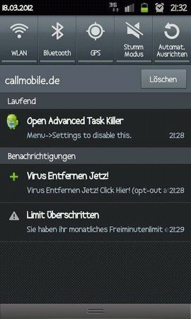

das S2 hat plötzlich neu gestartet und dann erschien diese Meldung.
Was hat das zu Bedeuten? Antivirensoftware ist eigtl. nicht installiert.
Ist das die hier schon beschriebene Form agressiver Werbung?

Hol dir mal aus Google Play "Airpush Detector" .. ist garantiert son versifftes Stück Push-Werbung :(
Alles klar..danke!
