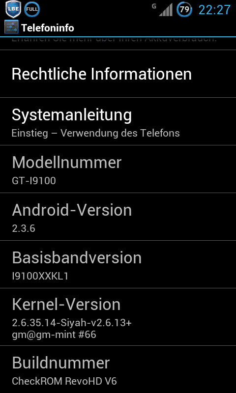

Hallo Leute,
ich habe jetzt viel mit der Suchfunktion gearbeitet und bis schon auf gefühlte 200 Akku-Threads gestoßen. Leider keinen, der eine Art Lösungsweg beschreibt.
Mein GS2:
Android Version 2.3.6
root: CheckROM RovoHD V6
Siyah Kernal 2.6
Bisher lag Laufzeit bei ca. 36h oder länger.
Problembeschreibung:
NICHT mehr akut, aber interessant: Vor ca. 6-4 Monaten hatte ich mal das Problem, dass das Handy freezed (nicht geht mehr). Es wurde sehr warm im Bereich der Kamera, nach de reeboot fehlten 30%-60% Akku. Ich habe nichts gemacht, aber seit einigen Monaten taucht das Problem nicht mehr auf.
JETZT akut: Seit ein paar Tagen verliert der Akku schnell seine Ladung (wenige Stunden) und ist beim Aufladen innerhalb weniger Minuten voll. Die Anzeige "Akku voll geladen, Ladegerät entfernen" erlischt nicht mehr, wenn das Ladegerät abgezogen wird (unabhängig ob Ladegerät oder USB).
EDIT: Keine Ahnung obs wichtig ist: vor gut einer Woche hat sich die GMail-App auch geweigert selbstständig die Mails abzurufen.
Wie ist nun vorzugehen? Mein erster Gedanke war einen neuen Akku zu kaufen. Aber das Lesen hier im Forum hat mir gezeigt, dass es eher unrealistisch ist, dass der Akku sein Versagen nicht längerfristig ankündigt.
Deswegen dachte ich nun an folgendes Vorgehen:
1. Neue ROM drauf (meine Wahl CriskeloROM 2.4)
2. Einschicken (Weihnachtsgeschenk vor 2 Jahren, muss noch klären wann es genau gekauft wurde)
3. neuer Akku
4. Platinen selbst tauschen falls 2. nicht mehr geht
Es versteht sich von selbst, dass ich nach jedem Punkt prüfe, ob das Problem immernoch auftritt.
Geht das so mit einer "Profi"-Meinung konform?
Was ich vor dem Einschicken zurücksetzten muss, finde ich sicherlich hier im Forum. Werde mich danach umschauen, sobald es wirklich ansteht.
Gruß,
HE

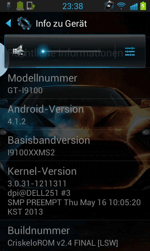

Mein Akku ist gestern Abend angekommen. Leider bleibt die Problematik bestehen. Soll ich die "Symptome" nochmal genauer erläutern?
Ich hätte gerne ein paar Hinweise, wie ich weiter vorgehen kann/sollte.
Im Anhang nochmal ein Screen. Bitte achtet auf die Batterie-Symbole oben rechts und links, die sich gegenseitig widersprechen.

Neues System ist drauf, der Fehler ist allerdings geblieben.
Auf der anderen Seite sind meine Ordner / Daten / Musik alle noch auf der internen Karte verblieben. Obwohl beim Odin-Fash eine Repartition stattgefunden hat und über die CWM das NukeScript lief. Also muss irgendwas doch schiefgegangen sein. Ist Fehler dadurch ebenfalls verblieben... liegt ja nahe?
EDIT: Habe den Anfangspost mit der konkretisierten Problemdarstellung editiert.
Als letztes der neue Screen:
