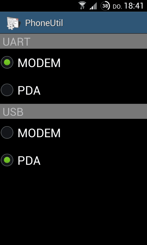

Gib beim Dialer *#7284# ein und stell einmal kurz auf PDA bzw. auf MODEM um und wieder zurück. Hat bei mir Wunder geholfen. :)

Maki535 schrieb:
...Gib beim Dialer *#7284# ein ...
Ne, das funktioniert nicht bei mir (CM 10.2.1), ist nicht belegt.
Passiert dann einfach nichts.

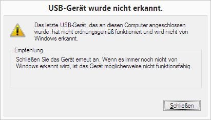

Schon heißt es also (siehe Anhang):
USB-Gerät wurde nicht erkannt
Diese wenig aussagekräftige Fehlermeldung findet man im Netz recht häufig und die Ursache ist oft unklar.
Na toll, ich habe einen neuen PC, ein neues System aber schon so einen Fehler. Fängt ja gut an.
