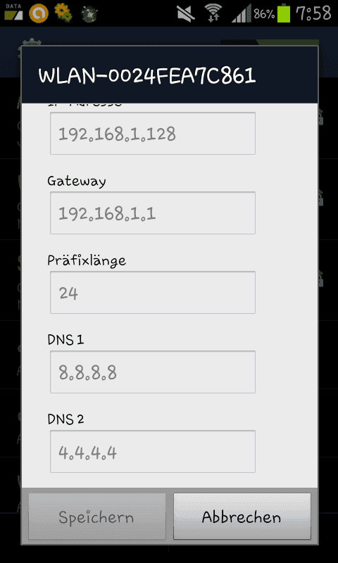

habe ein Problem mit dem Einstellen einer statischen IP auf dem S2 und zwar wenn ich das tun möchte, siehe Screenshots geliehen von mase80, dann ist es nachdem ich von "DHCP" auf "statisch" umgestellt habe, obwohl alle Angaben incl. Passwort korrekt eingegeben sind, nicht möglich die Änderungen abzuspreichern weil der Button Speichern ausgegraut bleibt und sich nicht anwählen lässt. :sleep:
Irgend etwas verhindert dies, fragt sich nur was und wie umgeht man das. Es ändert sich sobald ich auf DHCP zurückschalte, dann kann ich speichern und verbinden aber die im erweiterten Modus gemachten Änderungen werden natürlich verworfen und nicht gespeichert. :scared:

ich habe versucht das beschriebene Szenario nachzuspielen. Ich habe bei mir ein Speedport W 920V, welches als DSL-Modem fungiert. Hier ist die WLAN-Funktion zeitgesteuert an für bestimmte Geräte, die Telefonfunktionen werden hierüber konfiguriert, DHCP und WPS sind ausgeschaltet.
Am LAN1 des Speedport hängt der ASUS RT-N66U, welcher die LAN- und WLAN-Verbindungen für alle PC's oder WLAN-Geräte per DHCP vergibt.
Dann habe ich versucht nacheinander eine statische IP-Adresse bei den beiden WLAN-Netzen für mein Galaxy S2 einzurichten.
Beim ASUS, welcher durchgehend funkt, hat es auf Anhieb geklappt die statische IP zu speichern.
Beim Speedport, mit der Zeitsteuerung (während des Tests außerhalb des gespeicherten Zeitfensters) hat dies nicht geklappt, da alles ausgegraut gewesen ist.
Der entsprechende Screenshot zeigt dies deutlich. Nur "Abbrechen" ist in diesem Fall möglich.
Fazit:
Das WLAN-Netz muss aktiv sein zum jeweiligen Zeitpunkt und außerdem, sofern MAC-Filter ein, muß dem Router jedes einzelne Gerät bekannt gemacht werden mit dessen MAC-Adresse.
Das sind meine Erfahrungen. Vielleicht hilft dir dies etwas weiter.

bescheidene Frage:
hast Du die "24" im Feld Netzwrkpräfix nochmal explizit eingegeben?
Ansonsten geht das nicht, weil die Subnetmask fehlt.
es lässt sich nichts verändern, da ausgegraut wie auf meinem Screenshot deutlich zu sehen. Der Vorgang lässt sich nur abbrechen.
Liebe Grüße
Lizzy1965

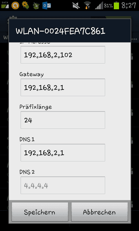

Edit:
Ich habe noch einen weiteren Screenshot gemacht, nachdem ich das Speedport-WLAN aktivert habe, ohne die Zeitsteuerung, mit DHCP-Vergabe.
Danach habe ich die Änderung auf "Statisch" vorgenommen und speichern können, da nicht mehr ausgegraut.
Erstens ist dann der Unterschied zu sehen. In beiden Screenshots sind unterschiedliche Adressbereiche.
Speedport: 192.168.2.1
Asus: 192.168.1.1
Zur besseren Verdeutlichung ist der erste von mir erstellte Screenshot hiermit ebenfalls eingefügt.
Zu foxfighter:
wenn das WLAN nicht aktiv, also nicht funkt, kann mann/frau lange warten, bis eine Verbindung bzw. IP vergeben wird oder gar manuell eingestellt werden kann.
Die Screenshots sind in meinem Fall keine Beispiele, sondern harte Fakten!
Liebe Grüße Lizzy1965

Habt ihr wircklick alle angaben eingestellt? Wart ihr in jedem Feld? Die grauen zahlen sind nur beispiele! Ihr müsst jedes Feld anklicken und eine eintragung vornehmen. Ansonsten bleibt speichern nicht klickbar!
Hatte am anfang das selbe Problem aber dann hab ich wircklich alles eingetragen nun läuft es 1a.
Ach noch was. Das Wlan muss nicht aktiv sein
Gesendet von meinem GT-I9100 mit der Android-Hilfe.de App
Ist das betreffende WLAN denn schon in der Liste....mit DHCP
Dann entfernen und nochmal versuchen....
