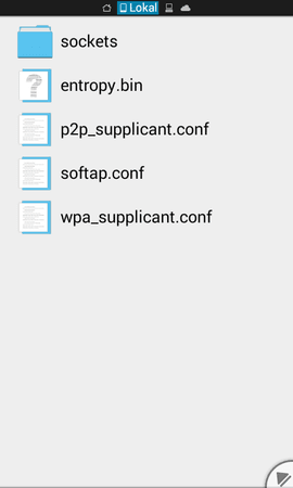

Bei mir gibt es diese WPA_Supplicant.conf gar nicht, siehe Screenshot:
ImageBam
@Tommi33
Deswegen habe ich auch geschrieben das er die System und Data Partition komplett löschen sollte
und dann erst eine Stock Firmware drauf installieren damit die Reste weg sind.
@afro.gecko
vielleicht ist da das Problem da fehlt einiges
Siehe Bild bei mir Android 4.4.4 (OmniRom)

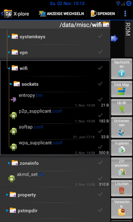

Kann das mal jemand checken wie es bei ihm aussieht? Hier meine Ansicht, extra nochmal geguckt versteckt sind die nicht.
P.S. Spirit ROM am Start

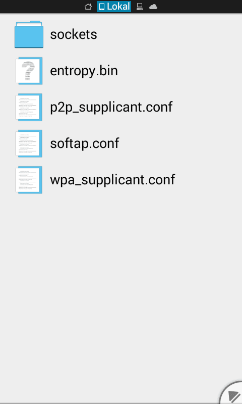

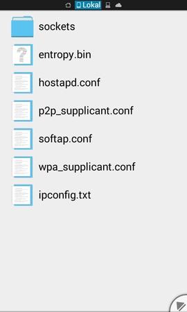

So ich habe es jetzt mal Getestet den Inhalt von wifi komplett gelöscht auch das sockets Verzeichnis.
nach Neustart sieht es so aus Bild 1
oder das ganz löschen und dann WiFi anschalten nach einmaligen Abwürgen von den Einstellungen sieht es dann so aus Bild 2
danach habe ich mich auch wieder in mein WLan eingeloggt und funktioniert alles
und sieht immer noch so aus wie Bild 2
also ich würde dann mal komplett ausschließen das es an diesen Dateien hängt die sollten automatisch angelegt werden.
