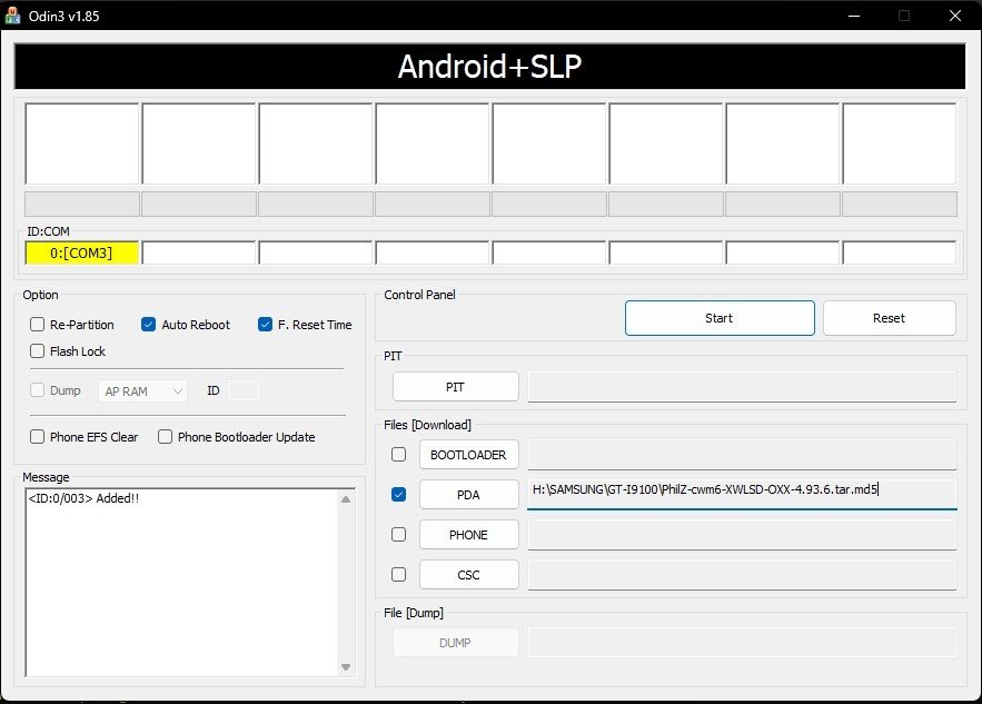

Odin mit Admin rechten starten
Das S2 in den Downloadmode bringen (Volume Down + Home + Power)
Das S2 über USB mit dem PC verbinden.
Jetzt Volume Up am S2.
Bei Odin sollte nun ein ID:COM Slot die Farbe ändern (gelb) dieUSB numer anzeigen zB USB3. (siehe Bild 1)

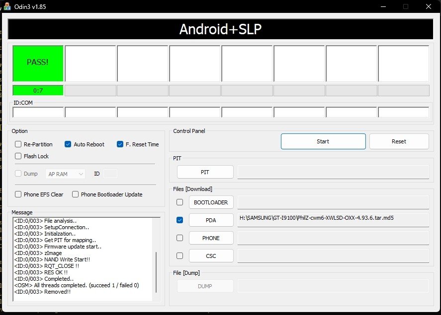

Jetzt auf den Button PDA klicken und die PhilZ Datei auswählen dann auf Start klicken (der Haken bei Re-Partition darf nicht gesetzt sein)
Warten bis das flashen durchgelaufen ist und das S2 bootet. (Bild 2)
Jetzt wie gehabt ins recovery
In der angehängten ZIP Datei findest Du die ODIN Version und den PhilZ tar-ball zum flashen.
Wenn Du das S2 damals immer up to date gehalten hast und es eine DBT Firmware war sollte der Kernel (zImage) auch passen, aber fürs Recovery brauchst Du keinen passenden Kernel und normal booten kannst Du momentan ja auch nicht, es geht ja um die Datenrettung.
