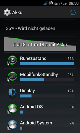

Also ich kann auch nicht mäckern : Omnirom 4.4.4/Akku von Akku King 1900 mAh/keine "social network" !/einige SMS geschrieben/einige Gespräche geführt/paar mal WLan angehabt ... Wetterapp usw. syncronisiert/paar mal Bluetooth für Freisprechanlage PKW angeschalten und was man sonst noch so macht .Fotos usw..............:biggrin:
Screenshot_2015-01-17-09-50-39[1].png :thumbup:

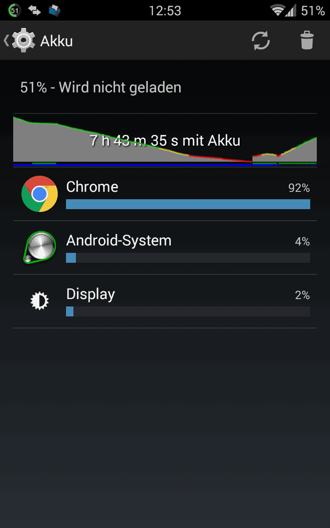

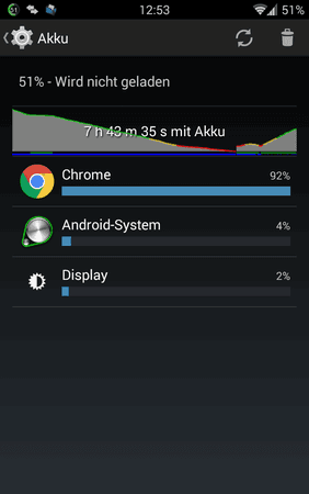

Interessant, wie sich so ein Thread wiederbelebt. Stimme soweit zu, nur der Vergleich mit dem Laptop hinkt etwas. Mit dem Laptop ist man meistens in Steckdosennähe. Trotzdem benutze ich mein S2 gerne wie einen PC, auch ohne Steckdosennähe, aber immer mit 5000 mAh-Akkupack in der Nähe. Nebenbei, mit CM bis 11/4.4.4 bin ich ganz gut gefahrenen. Auch meine Frau mit dem N7000. Anekdote dazu: Meine Frau lädt sparsam ihren 5000 mAh Akku nach. Gestern Abend hatte sie noch 90% "drauf". Also über Nacht nicht nachgeladen! Heute Morgen "Schwarzer Bildschirm", weil N7000 bei 1% ausschaltet! Nachgeladen, gestartet, 17%, neuestes CM 11 vom 11.01.15 aufgespielt. Verursacher dieses unverschämten Entladungsmanövers: Google Chrom zu 87 % o.ä., Rest System. Von Ruhemodus keine Spur. Von solchen Erlebnissen stammen meine "Frustrationen"! Nachvollziehbar? Nun ist meine Frau mit meinem "Akkupack" zum Einkaufen. Natürlich laufe ich nun nicht mit fliegenden Fahnen nach Apple über. Bischen fummeln macht ja auch Spaß. Aber die "Zuverlässigkeit" kann schon mal nerven.
Der Wahrheit wg. versuche ich noch ein Screenshot nachzuladen.
Ich würde da eher mal nach der App suchen die über Nacht das Gerät leer saugt den normal ist das nicht von 90% über Nacht zu 1%

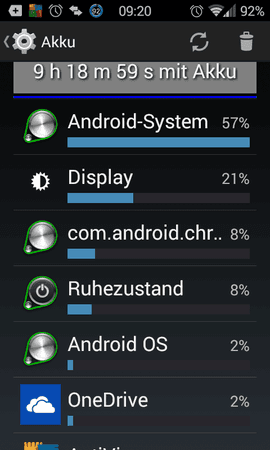

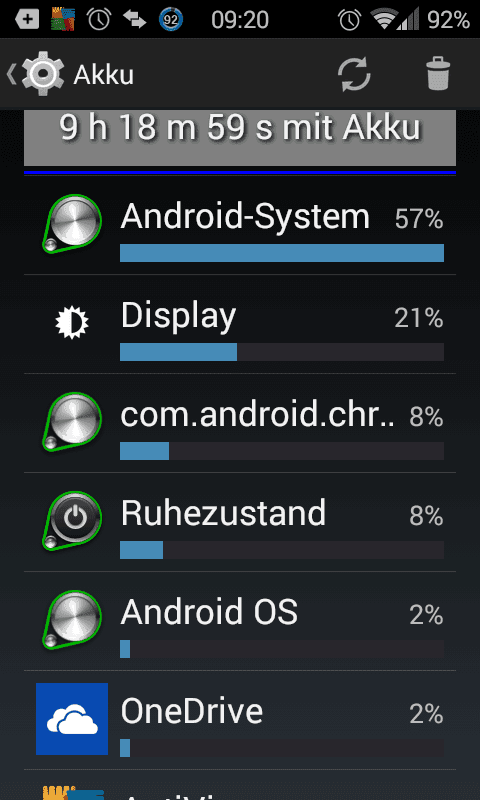

Danke für die Info. Auf dem Sreen N7000 war es die App Chrome. Von meinem S2 mal ein aktueller Screenshot. Danach 1% pro h, praktisch im "Ruhezustand". Zu viel "Systemverbrauch. Aber solche Verbraucher können ja auch mit CM zu tun haben. Den Thread werden wir wohl nichtig mit einem guten Endergebnis auflösen. Trotzdem danke.
