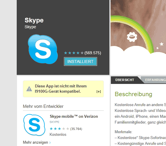

seit ein paar Tagen sind plötzlich diverse Apps im Play Store nicht mehr mit meinem Gerät kompatibel, darunter auch viele, die momentan installiert sind.
"Diese App ist nicht mit Ihrem I9100G-Gerät kompatibel."
Beispiele: Skype, Aldi Talk
Habe schon den Cache vom Play Store gelöscht, ohne Erfolg. Jemand ne Idee, was da los ist? :blink:

Für mein G (mit ICS aus F) sind beide Apps installierbar im Playstore auf dem G.
Hast du eine Custom Rom drauf?
Oder an der build.prob was geändert?
Oder am PlayStore auf deinem G die Einstellungen den "Filter für Inhalte" geändert ?

Nein, keine Custom ROM. Habe die XXLC1, gerootet, und den Streetware-Kernel 0.5.1. Hatte keine Probleme bisher.
build.prop ist unverändert, Filter sind auch keine gesetzt.
Das einzige, was ich gemacht habe, war vor ein paar Tagen meine @googlemail Adresse nach @gmail zu ändern. Wenn ich das rückgängig mache, funktioniert es aber immer noch nicht, also keine Ahnung, ob es was damit zu tun haben könnte.
\\EDIT
Mir fällt gerade ein, ich habe doch die build.prop verändert, ich habe die LCD density runtergeschraubt, das mache ich jetzt mal rückgängig.
\\EDIT2
Habe die Density wieder auf 240 gestellt, den Cache vom Play Store gelöscht und jetzt funzt es wieder. Danke für den Hint!
