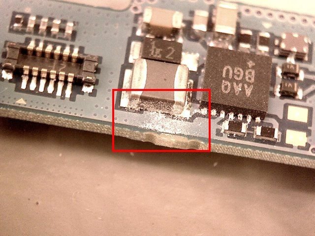

Noch was für die Kenner auf Hardwareebene: Ich lade euch mal das Foto hoch an dem der angebliche Feuchtigkeitsschaden festgemacht wird:

Leider weiss ich nicht welches Teil das darstellen soll, wenn es die USB-Buchse ist (wonach es nicht aussieht) hätte ich einen Rat.

Ja den Fehler mit der USB-Buchse habe ich auch schon im Forum gefunden, aber anscheinend ist das ja ein anderer.
Ich habe auch keine Ahnung welches Teil hier dargestellt wird :razz:...
Aber ist diese Ablagerung wirklich ein Zeichen für einen Feuchtigkeitsschaden?
Ich kann mir einfach nicht erklären woher der Schaden kommen sollte o.O
V.A. da ich mein Handy wirklich immer in der Hülle hatte und echt aufgepasst habe o.O
Danke für den Tipp mit w-support btw
edit: Kann mir jemand sagen um welchen Schaden es sich handelt und ob dieser wirklich irreparabel ist (wie von datrepair beschrieben)
Ja, das ist der getrocknete Rückstand (Salze / Mineralien) eines Feuchtigkeitsschaden.
In destilliertem Wasser funktioniert eine Elektrogerät weiter.
Sind Salze / Mineralien im Wasser gelöst, so leiten diese den Strom und erzeugen einen Kurzschluss (oder Griechströme).

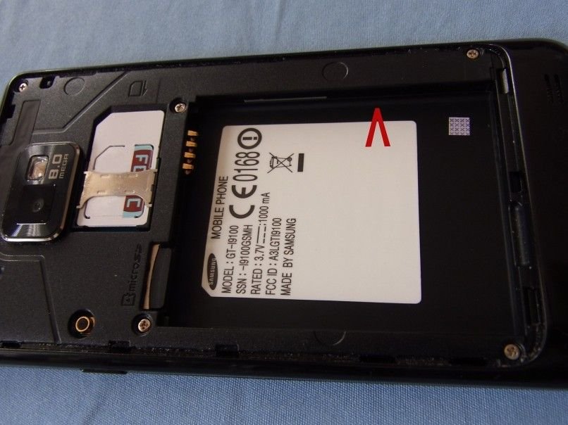

Auf dem Foto des TE ist links der Anschluss für die Softkeys und den Homebutton zu sehen. Somit liegt die korrodierte Stelle auf der Innenseite der Hauptplatine. Habe mal ein Foto gemacht und die ungefähre Position markiert.
Jetzt kann man sich fragen, wie von dort z.B. ein Tropfen Flüssigkeit in das Gerät gezogen sein kann, obwohl das Gehäuse dort aus einem Guss zu sein scheint und der Indikator (nehme ich mal an) keine Anzeichen von Feuchtigkeit aufweist? Spuren, dass Flüssigkeit von außen "eingewandert" ist, kann ich auf dem Foto des TE nicht erkennen. Für Kondenswasser finde ich die Korrosion zu begrenzt und deutlich (Kondenswasser ist ja eher mineralienarm).
Ich würde dies weiterhin gegenüber Samsung reklamieren. Hier wäre mein Argument das oben beschriebene Schadensbild, welches imho eher einem Schweißtropfen geschuldet ist, der bei der Produktion von der Stirn eines fleißigen Arbeiters auf die Platine getropft ist. Jedenfalls wegen Art und Bauweise ein "Produktionsfehler", Unmöglichkeit, es selbst verschuldet zu haben, ohne das Telefon z.B. auseinandergebaut zu haben.
Wenn sich Samsung total quer stellt und darauf beharrt, dass eine Garantiereparatur bei Feuchtigkeitsschäden jeglicher Art ausgeschlossen ist, bleibt wohl nur der Gang über die Gewährleistung. Allerdings, ist der Kauf länger als sechs Monate her, bedürfte es schon einer starken Argumentation.

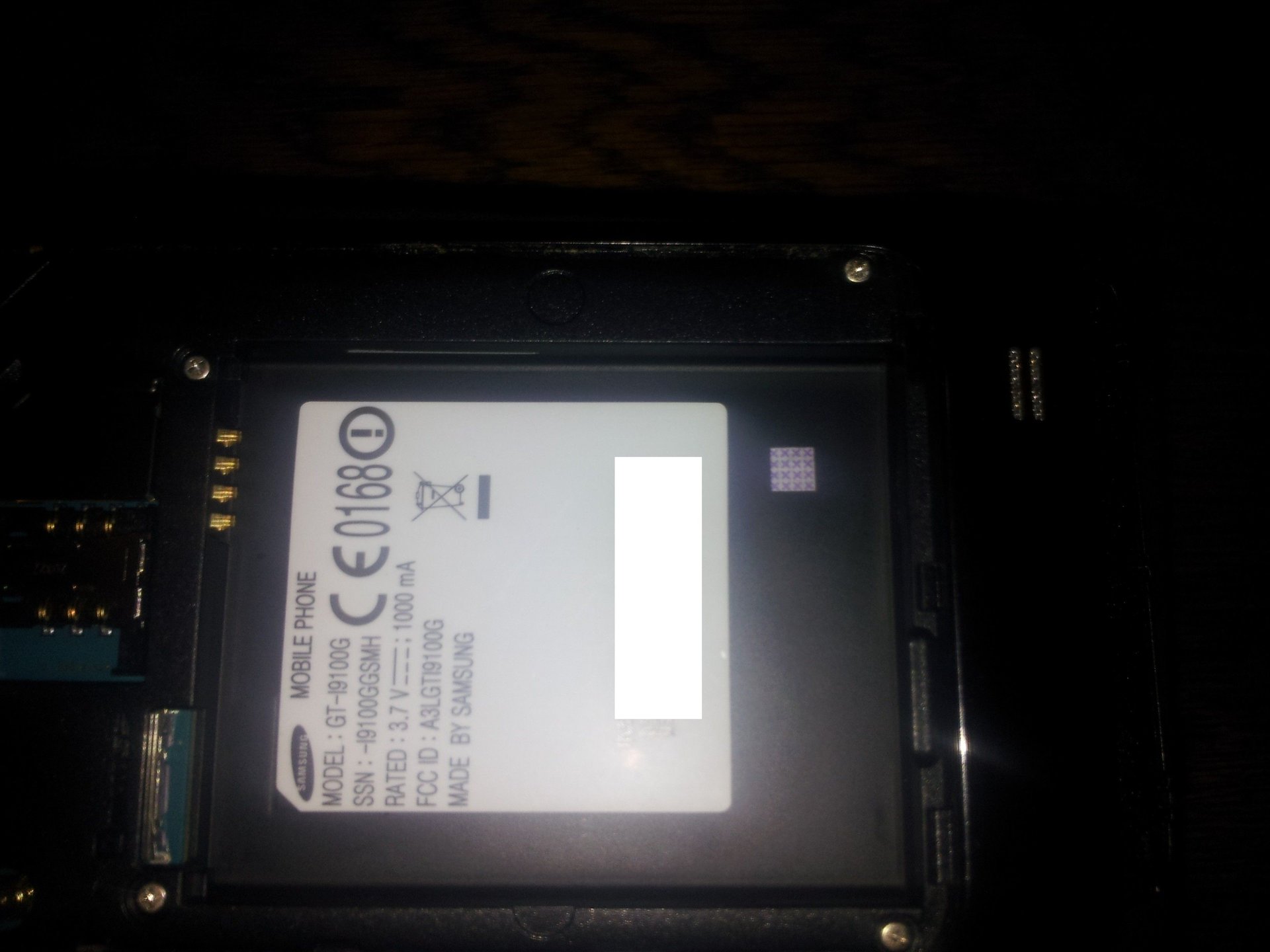

Mein Gerät ist heute angekommen:
Dann auf zum nächsten Laden von denen. Das Handy und den Bericht von dat-repair und den Kaufbeleg gleich mitnehmen. Um es dann dort auf die Theke knallen und ein neues verlangen. :thumbup:
