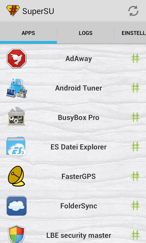

der ES Datei Explorer braucht auch ROOT muss man separat einstellen in der App
dann Datei Makieren Mehr Eigenschaften und dann Berechtigungen Ändern
die Dumpstate Log files sollte da gespeichert sein "/data/log"
der ES DATEI EXPLORER sollte auch in der SuperSU eintragen sein und Root Berichtigung haben
siehe mein Bild so ähnlich sollte es aussehen
