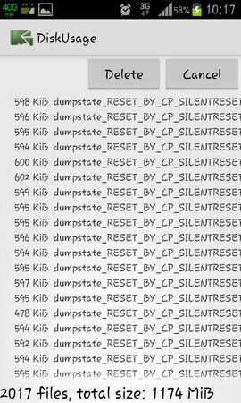

Habe das gleiche Problem.
Habe die dumpstate Dateien gefunden.
Nur leider kann ich sie nicht löschen.

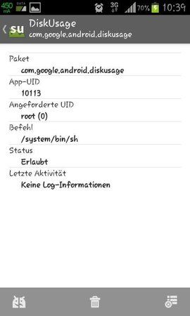

Root rechte habe ich.

Nochmal meine Root rechte
Gesendet von meinem GT-I9100G mit Tapatalk 2

Ist deine System Partition auch r/w gemountet? Sonst erstmal ein
Code:
mount -o rw,remount /system
und dann nochmal versuchen.

Der ursprüngliche Beitrag von 12:25 Uhr wurde um 13:03 Uhr ergänzt:
Moin....
Jetzt gings doch :rolleyes:
Musste beim Es Datei Explorer noch rechte vergeben, und dann konnte ich die log Dateien löschen. Danke für den Tipp.
