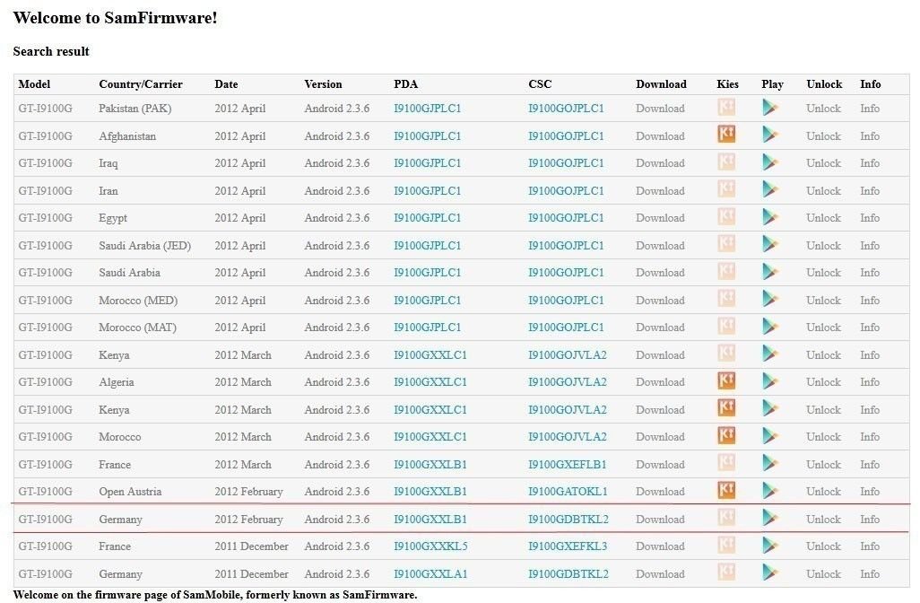

1. Posting des Ergebnisses von *#1234#
- PDA: I9100GXXLB1
- Phone: I9100GXXKL4
- CSC: I9100GDBTKL2
- Build Info: Sun Feb 26 16:53:04 KST 2012
diese Angaben habe ich bei SamMobile Firmware Page gefunden, die Angaben habe ich so verstanden, dass diese Konstellation nicht upgedatet werden kann :cursing:

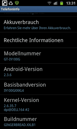

2. Bild/Screenshot der Telefon-Infos
Screenshot Telefoninfo Anhang anzeigen 151228

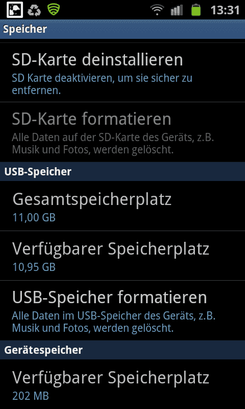

Screenshot Telefonspeicher Anhang anzeigen 151229

6. Seit wann tritt der Fehler auf? Welche Veränderungen wurden vorgenommen?
- bemerkt habe ich den Umstand erst, als die Meldung "Telefonspeicher fast voll" aufkam, ich dachte eigentlich, dass ich gar nicht so viele Apps installieren kann, wie interner Speicher zur Verfügung steht

Das ist ein BUG in der LB1, bei jedem WLAN ob/offen werden ca 3MB Daten als dumpfile im Telefonspeicher abgelegt.
Damit dein S2G wieder richtig funktioniert musst du:
1. wipen (Werkseinstellung)
2. Danach keine Apps installieren!!!
3. Updaten auf 4.0.4 (das geht!)
4. Nochmal wipen
5. S2 einrichten
GeTapatalkt mit meinem Motorola-StarTAC :-D
Gerät wurde gewipt und schwupps war der gesamte Telefonspeicher wieder da. Das hat schon einmal geklappt.
Vielen Dank dafür.
Ich weiß jetzt auch warum der Speicher vollgemüllt wurde: ich habe die APP "Y5" installiert. Diese sorgt dafür, dass das WLAN automatisch aus- bzw. eingeschaltet wird, wenn man in ein, dem Gerät bekannten, WLAN-Netz kommt. das ständige Ein- und Ausschalten war tatsächlich für die verschwundenen Speicher verantwortlich.

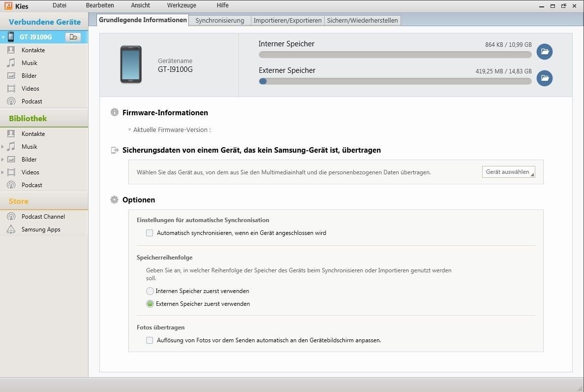

Allerdings kann ich mein Gerät immer noch nicht updaten. Ich habe mich an die o.g. Anleitung gehalten, aber mein KIES gibt den folgenden Bildschirm aus:
KIES erkennt keine installierte Firmware !!!
Weiß jemand, woran das liegt?

Keiner braucht die beiden on-line-Flasher Kies und (F)OTA! Nimm den off-line-Flasher Odin und Ruhe ist im Karton!
@DJKowalski
Ich hatte ähnliches Problem, mein Rechner erkannte das SGS2 garnicht mehr. Habe dann folgendes ausprobiert: Link
Danach konnte ich updaten. Ich hatte übrigens auch das Speicherproblem, ist aber mit 4.0.4 vorbei.
