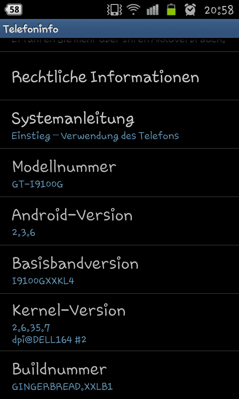

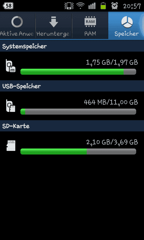

seit einer Woche bekomme ich die die Meldung, dass mein Speicher voll ist.
Habe daraufhin fast alle Apps gelöscht, aber nichts hat sich getan. Alle meine Apps sind auf der SD-Card gespeichert. Habe auch die Aktualisierungen der Systemapps deinstalliert aber keine Wirkung.
Da mein Smartphone von Kies auch nicht erkannt wird kann ich keine Systemaktualisierung machen. :(
Ich weiß nicht mehr weiter.
Wie kann ich den Systemspeicher leeren? :confused2:
Ich hoffe Ihr könnt mir irgendwie helfen.
LG
Janine

Lies mal diesen Thread!
Vielen Dank für den Hinweis.
Doch ich möchte mein Smartphone nicht flashen, da es erst ein paar Monate alt ist und ich noch Garantie habe.
Gibt es denn keine andere Lösung als das ganze mit einem Root-Account zu lösen?
Die Antwort auf deine Frage findest du in diesem Thread.
Meine Empfehlung:
- Daten sichern
- Zurücksetzen auf Werkseinstellungen
- (Gesamt)Software per Odin auf Version 4.0.4 aktualisieren
Nein dadurch verlierst du nicht deine Garantie, es ist genauso als ob du per Kies updaten würdest nur sicherer. ;)

Edit: scheint so als könnte ich nun doch über Kies updaten, werde das nun erstmal machen
Edit2: nur einfach updaten reichte nicht, ich musste es auf die Werkseinstellung zurücksetzten. Jetzt scheint das Problem vorerst gelöst zu sein
