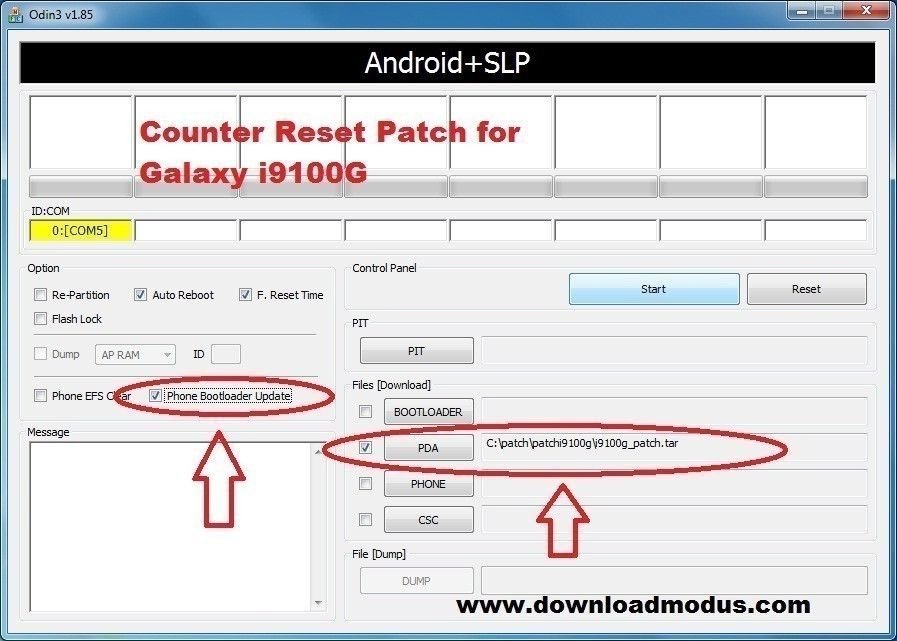

2. Möglichkeit: Bootloader:
  • Klickt auf PDA oder BOOTLOADER und wählt den Bootloader aus.
  • Links bei "Phone Bootloader Update" den Haken setzen.
Quelle: downloadmodus.com
