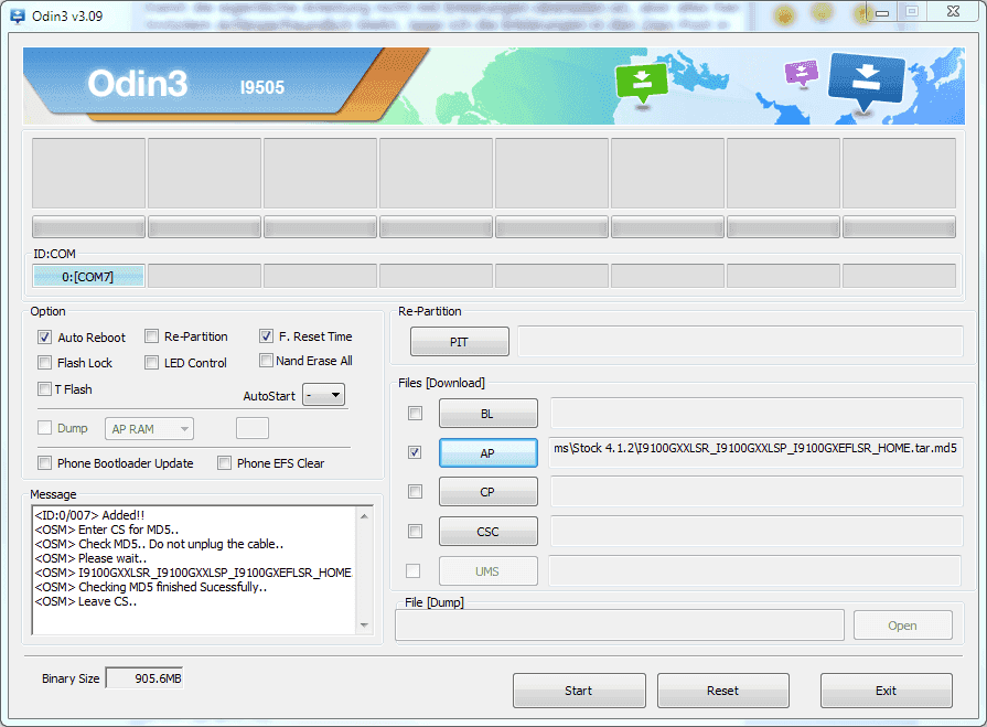

    • Stock ROM (einteilig): unter AP die ROM auswählen
      • soll die Größe der Datenpartition geändert werden zusätzlich zur ROM noch die entsprechende PIT-File unter PIT auswählen und den Haken bei Re-Partition setzen

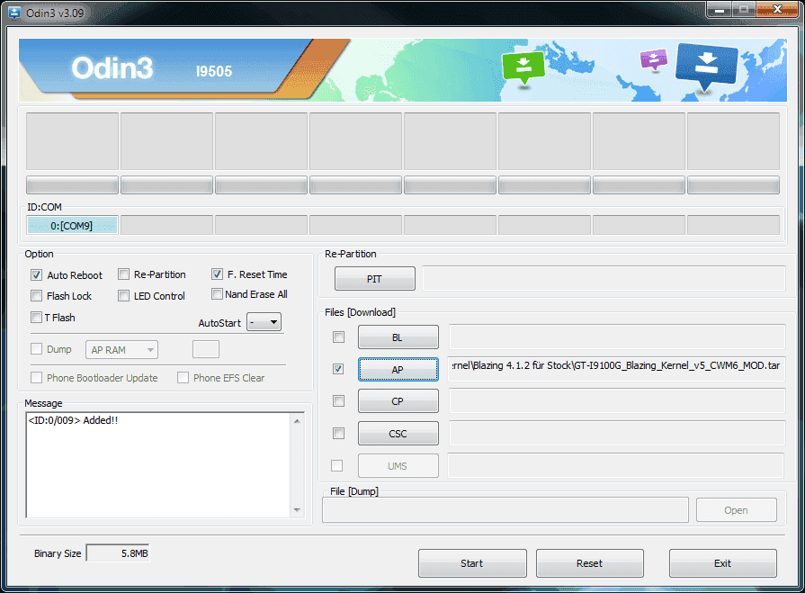

    • nur Kernel: unter AP den Kernel auswählen

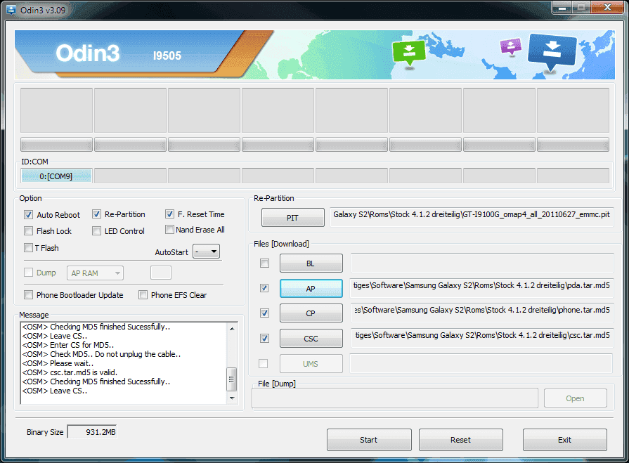

    • dreiteilige ROM: AP -> PDA auswählen, CP -> PHONE auswählen, CSC -> CSC auswählen, bei PIT -> PIT-File auswählen und den Haken bei Re-Partition setzen

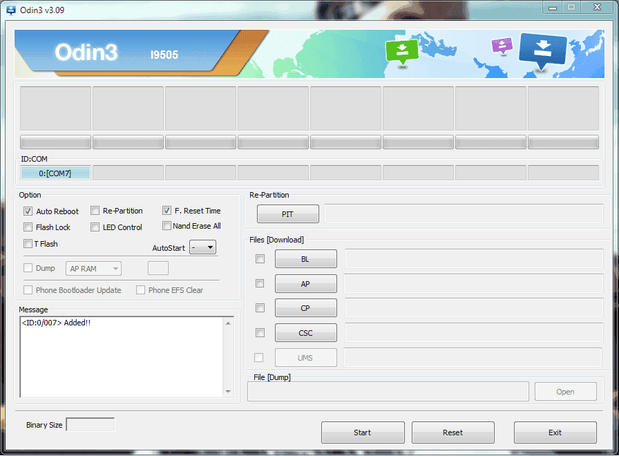

  • Handy verbinden und warten bis es von Odin erkannt wird

  • Start klicken und warten bis der Flashvorgang abgeschlossen ist und das Handy automatisch neustartet

- Willst du dennoch einen anderen Kernel als den enthaltenen Stock Kernel verwenden musst du ihn DANACH flashen, sonst wird er ja beim flashen der ROM überschrieben. UNBEDINGT darauf achten, dass der Kernel mit der vorhandenen/geflashten ROM kompatibel ist (richtige Android-Version! AOSP oder Stock?).

- Wenn du eine dreiteilige Firmware flashen willst wird die PIT-File benötigt
- Wenn du dein S2G gesoftbricked hast brauchst du die PIT-File und musst einen Haken bei Re-Partition setzen. Odin erhält von der PIT-File Informationen über die Größe der einzelnen Partitionen und diese werden neu erstellt. Mehr zum Thema Softbrick gibt es hier und hier.

Odin erkennt Handy:

  • Vergleiche mit Screenshot: Haken bei Auto Reboot, Re-Partition und F. Reset Time sollten von Odin automatisch gesetzt werden, ansonsten bitte manuell die Haken setzen
