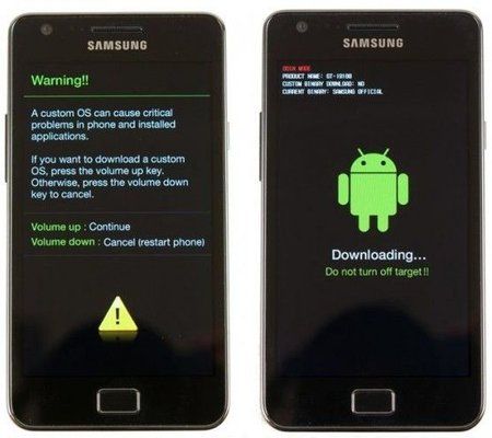

  • Booten in den Downloadmodus

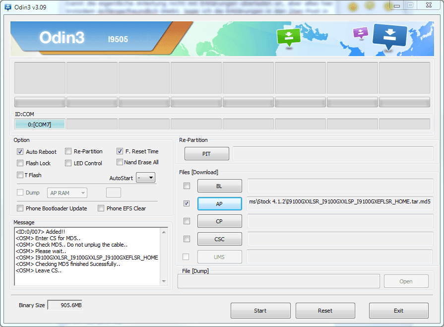

  • Odin starten

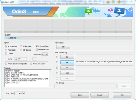

  • unter AP "Stock JB ROM" auswählen

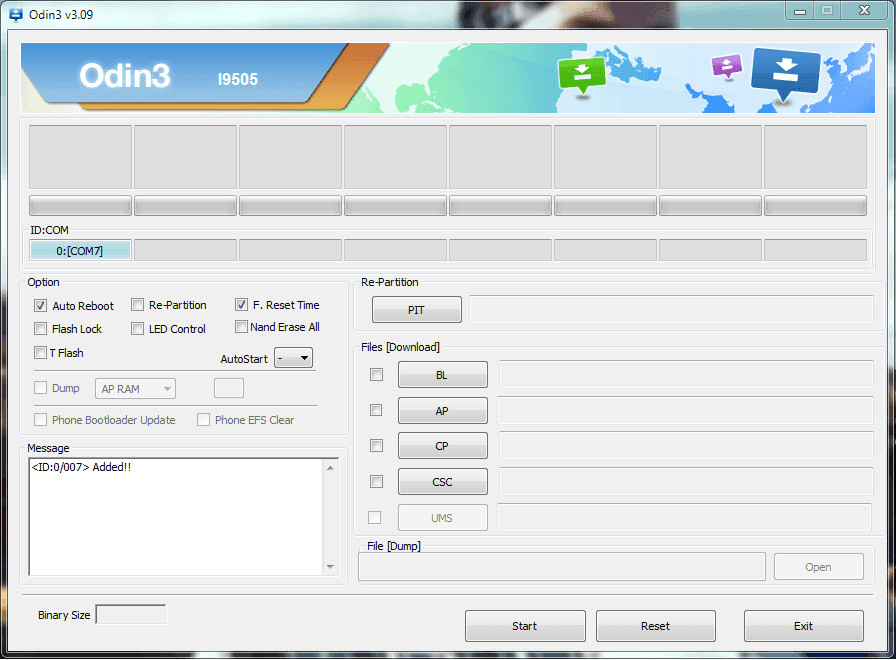

  • Handy verbinden und warten bis es von Odin erkannt wird
  • Start klicken und warten bis der Flashvorgang abgeschlossen ist und das Handy automatisch neustartet

Downloadmodus:
- Gerät ausschalten
- Drücken und halten der folgenden Tasten: Vol-, Home und Power
- Mit Vol+ bestätigen
