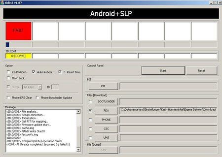

Alos egal was ich mach das ist die Fehlermeldung die ich bekomme:
Das handy geht an allerdings fährt es nicht mehr hoch. Komme in den Download Modus und auch in CWM allerdings kann ich von CWM keine installation machen da ich ja nicht in den MAssenspeichermodus komme um ein rom drauf zu packen.
Ich weiß nicht mehr weiter bitte um Hilfe

Was hattest du denn ursprünglich drauf (Rom/Kernel)?
Was hast du versucht zu flashen?
Was ist dein Ziel (Rom/Kernel)?
