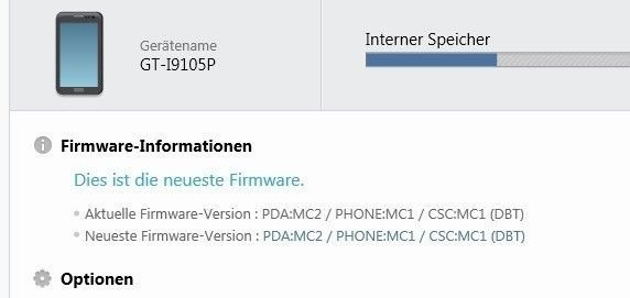

Ich erhalte trotz Salescode DBT auch keine neue FW über OTA noch über Kies.

Kies geupdatet?
Gesendet von meinem GT-I9105P mit der Android-Hilfe.de App
Ja, auch Kies habe ich bisher schon mehrfach upgedatet!
Auch erst das Handy mit 4.2.2 dran angeschlossen, getrennt dann das mit 4.1.2 dran.
Mehrmals über's Handy versucht....
