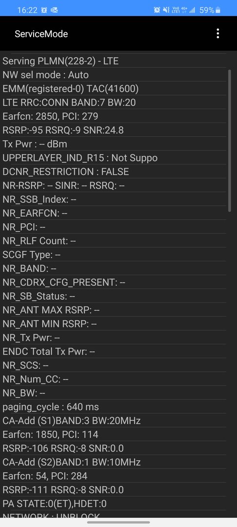

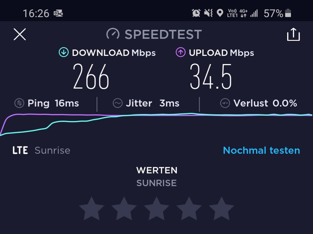

Ich verstehe nur nicht, wieso 4G schneller sein soll, als der "5G (3G) fake"? Sobald 3G abgeschaltet wird, sollte N1 5G rund 260 Mbit/s bringen und deutlich bessere Ping, bei 4G B1 wären es doch max. 150 Mbit/s?
@Abramovic kenne mich wirklich auch nicht mit den Bändern aus, bei mir war der Test in meiner Stadt so (siehe unten) und ich habe kein 5G Abo. Habe 4G+

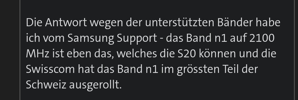

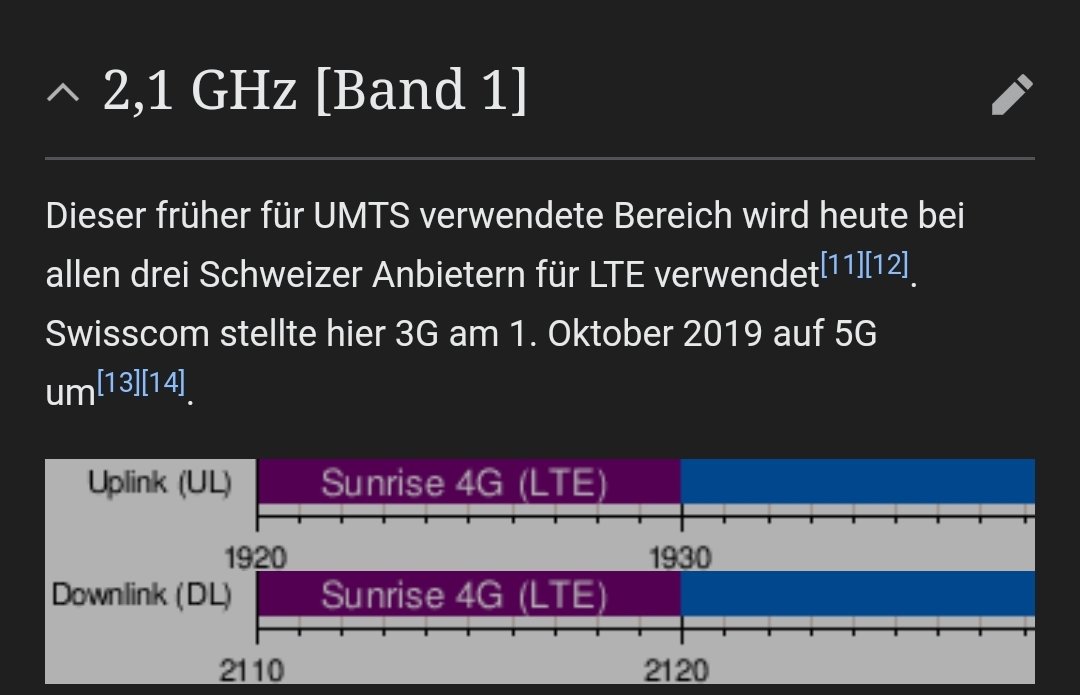

Boou schrieb:
Oben im fake 5G bist du doch im Band 1 eingeloggt?
Das ist das 3G band das auf 5G von Swisscom umgestellt wurde.. ob das Handy N1 anstatt B1 anzeigen sollte weis ich nicht. aber wen man die 2 Bilder unten anschaut und dann dein Bild oben im Post wo du das fake 5G hattest sollte es passen.. ausser ich täusche mich..
Anhang anzeigen 802069 Anhang anzeigen 802070
wo siehst du in meinem Screenshot, dass da Band 1 verwendet wird? Ich komme da nicht draus...
Wäre mal interessant, was ein anderes 5G Handy da an Empfang anzeigt....verstehe auch die Samsung Anzeige nicht..
Das zweite Band steht weiter unten CA-Add....
Das ist sogar CA mit drei Bändern 7+3+1
@protonic1 Wie scho geschrieben ganz unten. 7+3+1

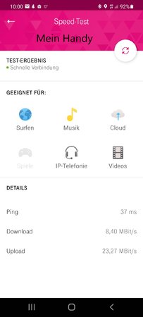

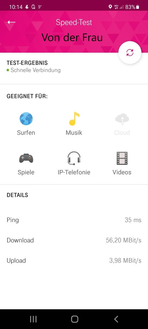

Mein S20 5G zeigt mir kein 4G+ an nur 4G oder 5G.
Bei meiner Frau sie habt das gleiche S20 5G wird auch 4G+ angezeigt.
Woran kann das Liegen?

Beide DBT.Screenshot_20210326-100039_Connect App.jpgScreenshot_20210326-101405_Connect App.jpg
