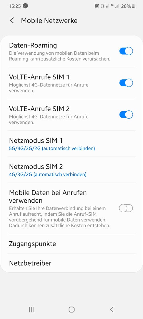

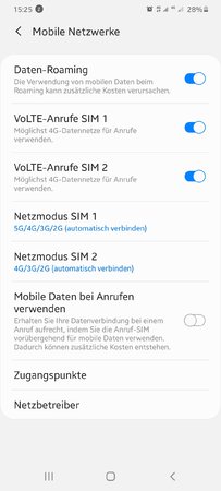

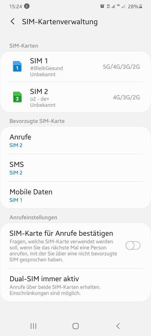

Versteh ich nicht. Ich kann beide Sim auf 5G stellen. Aktiviert ist immer die für mobile Daten ausgewählt ist. Hab hier zwar kein 5g,darum kann ich es nicht testen ob es läuft. Aber ab Herbst denke ich mal wenn man wieder fliegen kann werde ich es mal in Asien testen was da so geht. Hier in Deutschland ist 5g eh uninteressant. Da ist 4g schneller.

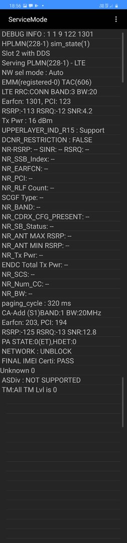

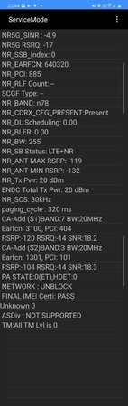

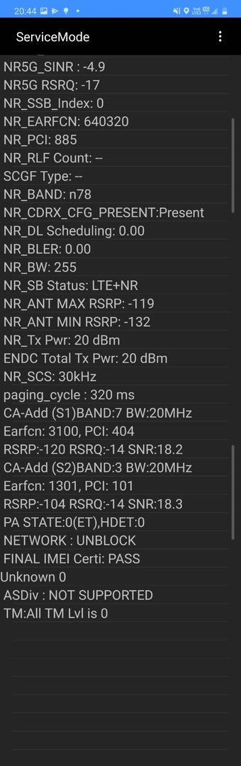

@protonic1 welche Bänder sind den im 5G aktiv? zeig mal ein Printscreen von *#0011#
Hier der screenshot. ob ist das 5G-Logo übrigens zu sehen, welches kein richtiges 5G ist :-(. Netz ist Swisscom.

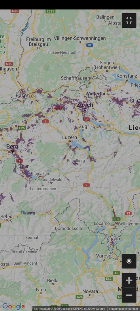

«5G-Mogelpackung» von Swisscom? - Safety-Plus
Bist du dann an einem Ort, wo das "richtige" 5G empfangen wird? wenn du die Netzabdeckungskarte von Swisscom ansiehst, gibt es ein 5G das fast in der ganzen Schweiz empfangen wird und dann noch ein 5G+ das noch sehr begrenzt vorhanden ist.
Mobilfunk-Abdeckung
Dann wird wohl das 5G das von 3G auf 5G umgestellte sein und das 5G+ das richtige 5G!

so, ich bin gestern abend mal an einen Standort gefahren, wo Swisscom in der Karte "5G+" anzeigt. Und siehe da: dort hat sich das Geräte tatsächlich in das Band N78 eingewählt und hatte da auch eine Download-Rate von ca. 405 Mbit/s.
Nun frage ich mal aber dennoch, was das Netz mit Icon "5G" im nicht ausgefüllten Rahmen ist: hier zeigt der Netzmonitor keine Nxx Frequenz an, sondern ganz normal eine 4G-Frequenz. Wenn das also Swisscom's "5G-wide" wäre, dann müsste das doch Netz N1 sein?
Kann es also sein, dass das G9810 ein Problem mit der Frequenz N1 hat? (zumal es aber N1 unterstützen sollte auf 2100 MHz...?)
Bzgl. Speed: der ist tatsächlich bei diesem 5G grottenschlecht (ca. 10 - 30 Mbit/s)...bin da also ein bisschen ratlos.

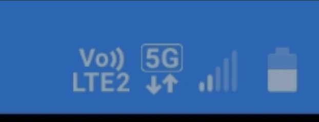

Hier das "5G"
und hier das richtige 5G+, das ausgefüllte das du ja wolltest.

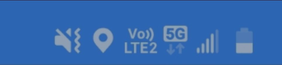

was ist das Vo LTE 2? bei mir dteht da nur Vo LTE 1
Bearbeitet von: hagex - Grund: Bilder verkleinert. Gruß von hagex
Reaktionen: Abramovic
ich frage mich dann aber dennoch, wo/wann das Band N1 empfangen werden soll. Denn Swisscom sagt offiziell, das "umgestellte" 5G würde auf Band N1 gesendet. Fakt ist jedoch, dass das Handy sich hierzu im 4G-Netz einbucht, wie der Netzmonitor zeigt. Und ja, es ist tatsächlich nicht schneller als ein 4G...
Das Vo-LTE2 liegt daran, dass die SIM-Karte im Slot2 liegen muss. Slot1 funktioniert wohl nicht mit 5G, warum auch immer...

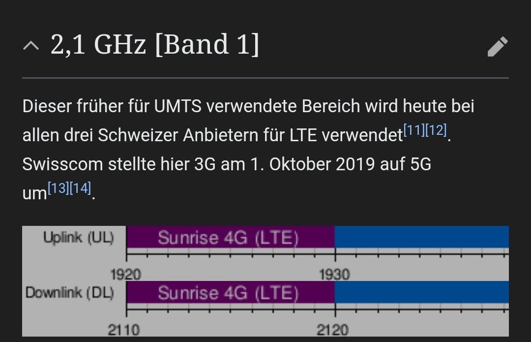

Oben im fake 5G bist du doch im Band 1 eingeloggt?
Das ist das 3G band das auf 5G von Swisscom umgestellt wurde.. ob das Handy N1 anstatt B1 anzeigen sollte weis ich nicht. aber wen man die 2 Bilder unten anschaut und dann dein Bild oben im Post wo du das fake 5G hattest sollte es passen.. ausser ich täusche mich..
